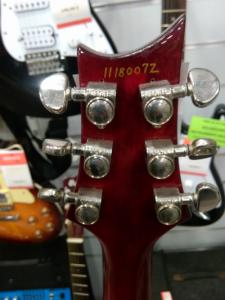

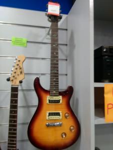

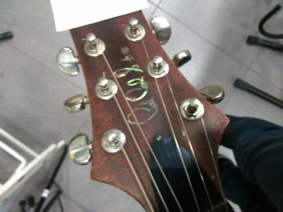

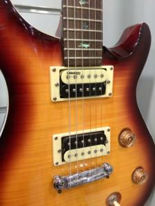

Hola a todos,buscando una guitarra para iniciarme en este mundo y mirando webs y tiendas de segunda mano y tal me encontre con esta guitarra en una tienda de esas y dado mi poco conocimiento aun sobre el tema tengo la duda de si es una prs autentica o es alguna imitacion.Si alguien puede aportar algo de in formacion le estare muy agradecido.Adjunto unas fotos hechas con el movil a ver si os ayudan en algo.

Entiendo que la guitarra la venden como de "segunda mano", porque claramente se ve que le han cambiado los afinadores por unos grover. A simple vista parece auténtica... Y por el tipo de puente y la numeración ya se pueden descartar modelos de la marca.

Gracias por la respuesta.Creo que estaba por alrededor de los 300 euros.Sabes de que modelo se trataria?

Pues me parece que es falsa. Las pastillas originales han sido cambiadas por unas Warman, de una tienda que vende por ebay. Si han cambiado el clavijero es porque con el que llevaba de serie probablemente no mantenía bien la afinación.
Debe ser una de las tantas copias que venden en Aliexpress y similares.

La pala demasiado puntiaguda y el nº de serie pintado a mano. En una PRS SE coreana la pala aparece tal que así.
https://images4.static-thomann.de/pics/bdb/347580/9418138_800.jpg

Quería puntualizar que el nº de serie sería de un modelo fabricado en 2011,tal como aparece es como lo llevan modelos de 1200€ para arriba. Asimismo,la tapa de acceso al alma no tiene tampoco ninguna referencia al modelo,como ocurre en esas gamas.
Habría que ser muy cutre para poner unas pastillas como las que lleva.

Esa guitarra es de la China profunda... Puente, forma del cuerpo, pastillas, pala, afinadores que son del modelo...

De hecho estoy convencido que puede ser ésta.
http://es.dhgate.com/product/wholesale-hot-sale-brown-color-colorful-bird/151978492.html#s2-5-1|328142644
El puente es el mismo lo único que difiere son los botones de los potenciómetros,que habrán sido cambiados al igual que las pastillas y el clavijero. Así pues, parece evidente que su única salida fuese una tienda de compra-venta porque me parece difícil que un guitarrista medianamente puesto pudiese comprar semejante cosa.
