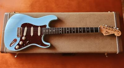

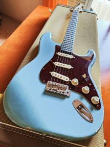

Hola compañero. Yó estaba igual como tú. Y después de haber tenido dos Fender Stratocaster (una Atist Series Jeff Beck y una American Original 60) decidí venderlas y montarme una Strat a mí gusto. Está claro que el "cuerpo" de una Les Paul o PRS no lo va a tener...(entre otras cosas, construcción, maderas, pastillas, etc... son muy diferentes) y yó personalmente me decantaría por un diapasón de Palo Rosa para que el sonido no sea quizá demasiado brillante y salga bastante de lo que buscas.
La mía es con un cuerpo de dos piezas de Aliso MJT , mastil de Arce , diapasón de Palo Rosa y dots cerámicos (Mastil réplica pre CBS pero con radio 9'5 fabricado en Italia) todo acabado a la nitrocelulosa con algo de relic y craquelado.
Componentes de primera calidad (Puente ABM vintage, pastillas Fender Abigail Ybarra Custom Shop, clavijero Kluson Vintage, etc...) Y la verdad nó puedo estar más contento con él resultado. También tiene la modificación blender en el potenciómetro de tono para darle un sonido estilo "Humbucker" al utilizarlo para la combinación de las singles de diferente manera.
En fin...yó te lo recomiendo totalmente por mí experiencia y resultado. Éso sí, tener mucha paciencia y buscar precios para ir consiguiendo los componentes que desees y después tener un mínimo de mañana para ir montandola (No és muy complicado sí se ponen ganas y se busca información)
Nó és el sonido Les Paul o PRS cómo es normal, pero sí un sonido Strat buenísimo (y con el blender más vitaminado) por un precio que nó llegó a ninguna de las dos anteriores.

por el 27/10/2022
#2
Te ha quedado chulísima... También he pensado en coger un cuerpo de caoba. En el tema de las pastillas yo tenía pensado poner una doble en el puente.

por el 27/10/2022
#3 Muchas gracias.
Personalmente buscando un estilo Stratocaster yo no me iría por un cuerpo de Caoba. Sí fuera una Superstrato posiblemente sí o de Black Limba.
Y en cuanto a las pastillas yó también pensé en Humbucker en el puente, pero estéticamente me gusta más una Strat con Singles y con el sistema blender está bastante apañado para sacar un sonido más vitaminado.

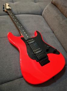

#5 "Teóricamente" el diapasón de Ébano le daria un timbre más brillante (a nó ser que sea Ébano de Macassar que tiene otras características) y posiblemente te daría la sensación de menos cuerpo. El diapasón de Palo Rosa también "teóricamente" le da un timbre más oscuro y a la vez posiblemente la sensación de más cuerpo.
Hablo de teóricamente porque no soy ningún experto y todo lo que expreso és información que he sacado de internet.
Yó he tenido y tengo varias guitarras con diapasón de Ébano y es una pasada. Bien oscuro, grano muy apretado y super liso al tacto. Pero todas ellas con diferentes madereras. La única que tuve con cuerpo de Aliso, mastil de Arce y diapasón de Ébano (Macassar) fue una Charvel So-Cal. Pero lo único que tenía de Strat era la apariencia jejeje
Llevaba un set Seymour Duncan SH6 Distortion y aquello era un cañón!!
Por eso creo que hay que buscar un poco el equilibrio entre las maderas, componentes, pastillas, etc...
Todo depende de los gustos y lo que se busque.

#7 Muy buena pinta la guitarra. ¿Ese cuerpo Strato con Floyd Rose dónde lo conseguiste?

#9 La de la foto es una Charvel So-Cal Mexicana que tuve y que vendí aquí a un compañero del foro. Venía tal cual se vé. Espectacular guitarra aunque definitivamente no soy de los Floyd Rose 😅
