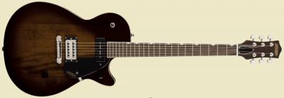

Concretamente lo pregunto por esta Gretsch G2215 - P90 Streamliner Junior Jet Club:
https://www.gretschguitars.com/gear/build/solid-body/g2215-p90-streamliner-junior-jet-club/2806700531
Estoy pensando en pillarla (es muy económica y las reviews que he leído por ahí la ponen muy, pero que muy bien), y tiene esa configuración que comentaba.
Además tiene una curiosa combinación de pastillas, con una P90 en el mástil, que me atrae mucho también (e insisto, por lo que he leído el resultado es muy bueno, y mas por ese precio).
El "problema" es que por lo que he leído en algunas reviews, la pastilla P90 a veces se "come" el sonido de la del puente (incluso aunque juegues con las alturas de las mismas), y como no puedes regular el volumen de cada una por separado, preguntaba si una vez comprada se le podría hacer eso.
