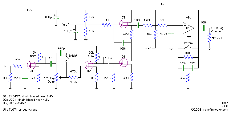

hola, que tal? les cuento, tengo pensado hacerme un pedal de distorsion, y tengo una duda respecto al diagrama:
no se donde va el led ni el switch 3pdt:no_lo_se:
si alguien podria decirme donde se realiza la conexion estaria muty agradecido, desde ya muchas gracias, un saludo!

El esquema para el led y el 3PDT lo han comentado ya muchas veces.
Mirate esto, abajo donde explica el 3PDT ;)
Acerca del "True ByPass"Untitled

tengo hecho este efecto,, pero mi duda es cuales son los polos del 3pdt? horizontales o los verticales?
choki
por el 13/05/2010
Los pines del 3PDT se han de orientar horizontalmente, a ver si con esta imagen te queda más claro:
Un saludo!
