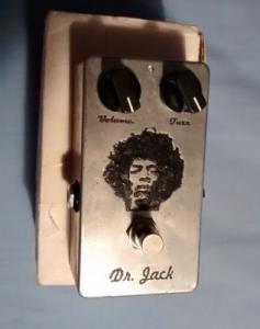

Tengo una duda con el pedal fuzz face clon de DR JACK.
El caso es que lo he conseguido a cambio de otro pedal, y esta en perfecto estado, pero la persona que me lo ha cambiado, le pasa como a mi, que no tiene ni papa de electronica, pero me ha advertido que tiene la polaridad cambiada, y claro, yo tengo un multi adaptador JOYO que tiene para 8 conexiones de 9v, pero tengo miedo de cargarmelo si esta la porlaridad al reves que el resto.
Alguno sabe si se puede conectar sin problema?
Y como puedo saber que polaridad tiene?
Gracias
Adjunto imagen, por si a alguien le suena
GAS
por el 17/02/2016
Hola compañero !!, efectivamente no lo puedes conectar a la misma fuente de alimentación que el resto de pedales porque lo fríes !!, .... el fuzz face de transistores de germanio tiene la polaridad invertida.. Hay posibilidad de al fabricarlo modificar eso mediante una opción pero si lo tienes así conectalo siempre con un adaptador de 9v pero independiente del resto de pedales . Saludos
