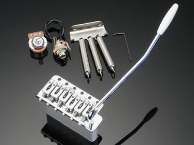

Buenas, perdon que no me he explicado delntodo bien.
Lo primero, el puente es puente semi-fijo, es decir es el tipico de una strato con la barra de vibrato.
Y en la explicacion no lo expuse bien. La altura de las cuerdas lo tengo claro, y se en que consiste la octavacion, lo que no he encontrado por ningun lado es como colococar las selletas, a que distancias, es decir, cuando ves en las mayorias de las guitarras, se ven como en una especie de escalera, y lo que me gustaria sabes es si yo he desmontado por completo el puente, al montarlo las selletas estan desconfiguradas, y querria saber si hay alguna teoria para saber a que distancia va cada silleta, es decir, la 6 cuerda se pone por ejemplo a 5 mm.....
Porque yo las atornille al maximo y tambien me octavaba bien, por eso mi duda es sabes si se deben poner a una distancia en concreto y apartir de ahi, hacer las demas.
Y perdon otra vez por la mala explicacion.
Saludos y gracias por la ayuda
Maclauver
por el 07/08/2013
Este es el puente en concreto, para aclaras mas.
dr_cinicvs
por el 07/08/2013
empiezas por cualquier lado y vas octavando cada cuerda de forma individual, que no queda una escalerita como dices? pues es igual mientras esa cuerda este bien octavada, las escaleritas perfectas para las fotos de las revistas
como ejemplo, esta está perfectamente quintada

dr_cinicvs
por el 07/08/2013
no hace falta apretar toda las selletas antes, se van mirando sobre la marcha, si en el traste doce queda demasiado aguda, se echa la selleta hacia atrás y si queda demasiado grave hacia adelante
