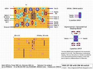

Hola gente, tengo ganas de hacerme un pedal, y creo que la forma mas fácil es usando las placas perforadas que vienen ya...
Elegí el MXR GT-OD
Este es el diagrama
La parte de la placa ya entiendo bien como hacerla, qué líneas de cobre debo perforar para que pierdan conexión, cómo tengo que hacer los puentes entre línea y cómo soldar los componentes...
Lo que no me queda claro es cómo conectar lo que resta (potenciómetros, jacks, switchs, leds, batería, etc) de acuerdo a lo que dice en los costados de la placa (gain 1, 2, 3 - tone 1, 2, 3 - imput, led, etc..)
Alguien me da una mano para poder conectar bien esa parte y no tener problemas??

Para conectarlo bien,lo de gain 1 2 3 son las conexiones a los potenciometros,los potenciometros tienen 3 patas,cada una a su cable,dónde ponga in pones la entrada de señal,las masas todas a donde pone ground,el switch tienes que usar el sistema true bypass para el efecto y para el switch de diodos con el mismo criterio de números de patas y cables igual que los potenciometros
