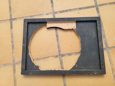

#14 Es una opción, de hecho la mod de ponerle creamback y un cono de 12 está ahi, pero a volumenes medios me echa un poco para atrás. El torpedo lo llegue a probar en su momento en un estudio, y no es un mal cacharro para lo que comentabas, pero como atenuador se queda un poco flojo, le pasa lo mismo al OX. Ultimamente estoy eligiendo aparatos que hagan una cosa pero la hagan muy bien, por eso buscaba un atenudor más que una load box. Ademas, este marshall tiene una salida de DI, con lo que meterle yo el Wall of sound o cualquier impulso sería un poco lo mismo.
elrule
por el 03/02/2025 1 anuncio en Mercasonic
Lo de cambiar un 10" por un 12", tuve un DSL5c al que se lo hicieron, yo lo compré ya asi, le habia puesto un greenback de 12", no hacia mas que microfonar valvulas porque se quedaba mas cerca de las valvulas y las vibraciones eran mayores, lo desmonté y le rehice el frontal con el mismo tipo de maderas, mismo grosor y lo devolví a 10" con un grennback pero de 10", y no note la diferencia respecto al 12". Lo unico que ya no volvio a joder ninguna valvula. Por otro lado, la salida que llevan de DI es emulada, y suena a caca, las sañidas emuladas de marshall no son muy alla.
elrule
Ademas quien lo hizo ni fué muy fino que digamos.
