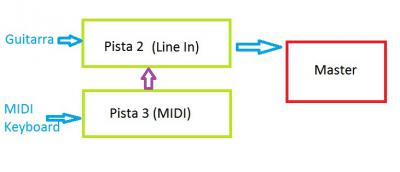

#22 Hombre, qué pena. No sabía que el verbo "enviar" era tan raro y obscuro para los hablantes del idioma español.
Entonces permíteme ser un poco más claro en ese punto:
Tengo 3 pistas:
1ra La backing Track
2da La linea de entrada con mi guitarra y el guitar rig procesando el sonido
3ra Una pista que he creado para hacer el truco.
Enfocamos la 3ra pista, ahi buscamos el botón IO (el de color negro) este botón lo que hace es configurar Envíos y Recepciones. Es decir, para poder enviar audio o datos de una pista a otra y/o hacer que una pista reciba audio o datos de otra pista para simular o tener múltimples Inputs (entradas de audio o datos). En este caso, ya que la tercera pista tiene Input (entrada) de datos MIDI, igualmente va a enviar datos MIDI. Esto es lo que necesitamos porque en la segunda pista ya la tenemos configurada para que le entre (Input) la señal de la linea de entrada (Line In) o sea donde tengo mi guitarra. Pero necesitamos, adicionalmente, entrada de datos MIDI para hacer las veces de controladora o pedalera del Guitar Rig.
Para hacer esto, la forma más facil es dar clic sostenido sobre el botón I/O y arrastrarlo hasta la pista que va a recibir los datos o audio de la pista de donde estamos arrastrando. Para tener un representación mas cercana a la realidad, haz de cuenta que estoy sacando un cable que va desde la salida de la pista 3 hasta el input de la pista 2.
Creo que ya con eso si queda más o menos claro. La idea es tampoco hacerce la cabeza un ocho con este asunto, no es física nuclear.
Es algo como lo que dejo en la imagen adjunta: a la pista 2 le entra audio, pero me falta datos MIDI para manejar el GR. Entonces a la pista 3 le entra datos MIDI pero le digo que esoso datos que le están entrado los envíe o los redireccione a la pista 2 que los está necesitando para manejar el GR. Entonces ya lo siguiente es crear los item MIDI donde pongo las notas asignadas en el lugar donde quiero el cambio. Entonces cuando la canción está en curso y pasa por donde está esa nota MIDI, esta se re-envía a la pista 2 en donde sirve para hacer el cambio de preset del GR. Y voilá!
Si tienes más dudas o quieres un video tutorial explicando alguna cosa en particular me avisas y con gusto lo subo :)
