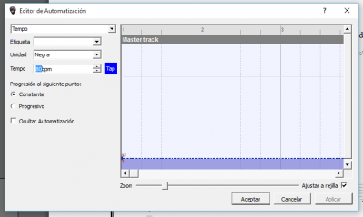

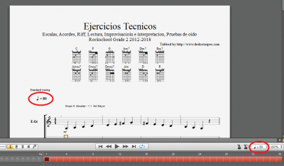

Tienes que hacer doble clic en cualquiera de las areas de tempo (Te las marco en rojo en la captura de pantalla Guitar pro tempo 1)
Se te abre la herramienta del tempo y puedes asignar los cambios de tempo que quieras en la cancion (Captura de pantalla guitar pro tempo 2)

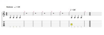

Emm... o sea lo que quiero es tener más de un tempo distinto en la misma canción... en este caso luego de que termina la intro de la canción quiero cambiar de 115 bpm a 185 bpm.. me explico?
blak_spider
por el 11/11/2015
Esto es lo que quiero hacer. En el guitar pro 5 se como hacerlo pero en el guitar pro 6 no encuentro esa opción...

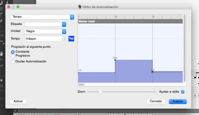

En la pantalla del "editor de automatizacion" fijate que a la derecha, ocupando unos dos tercios de la pantalla hay un cuadro con las pistas y los compases.
Ve al compas que quieras y pincha en la linea de puntos, para despues subirla o bajarla a placer.
Espero que en la captura adjunta lo veas claro

Ahora sí pude hacerlo! Muchísimas gracias! Que sencillo era! :palmas2:
