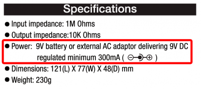

Hola a todos, quisiera que me ayudaran a aclarar un poco este tema.
Resulta que he comprado 2 pedales NUX, exactamente el Plexy Crunch y el Recto Distosion, los cuales en el manual de funcionamiento, ambos ponen que necesitan una fuente de alimentación con: 9V Regulada y de mínimo 300ma entonces al buscar fuentes de poder para alimentarlos, todas dicen que por puerto o conector solo ofrecen 100ma, entonces ahí que debo hacer? ¿no funcionaran mis pedales al conectarlos ahí? o se dañarán?
gracias a todos de antemano.

Pueden pasar tres cosas diferentes:
-Que funcione bien. Me parece mucho 300mA por pedal para pedales analogicos de distorsion. Quizas el fabricante se ha curado en salud
-Que no funcionen los pedales.
-Que funcionen pero acabes quemando la fuente. Si se calienta mucho es mala señal
Si ya tienes la fuente, pruebala, primero con un pedal solo, y mira si funciona el pedal y que no se caliente mucho la fuente. Si funciona, prueba con añadir el segundo pedal. Siempre mirando que la fuente no se sobrecaliente.
Si no tienes fuente y hay que comprarla, mejor comprar una que cumpla con lo que pide el fabricante.

El consumo de cada uno es menor a 20mA.
Con dos clicks en Google lo tienes: pones "current draw" y el modelo del pedal.

#7 No entiendo muy bien, pero hice lo que me dijiste y si, pone Current draw: < 20 mA
Que quiere decir eso y porque pide como menos 300ma?

#9 "current draw" es el consumo. No obstante, y como te ha dicho el compañero, una distorsión analógica consume poco.
Nux te recomienda 300mA así compras la de ellos. No son tontos.
