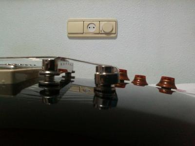

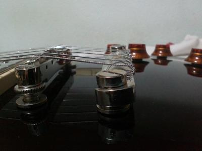

Pues yo encordé así hace un par de semanas, leyendo un hilo en un foro, y lo que me ha pasado es que EL CORDAL SE HA VENCIDO....Antes la guitarra no desafinaba ni una micra, y ahora tengo que estar tocando afinación cada vez que me pongo a tocar. Lo único bueno que he notado es que, efectivamente el bending está más blando....pero nada mas, y lo del cordal..me tiene preocupado. Adjunto foto!
sabéis si esto es normal, o le ha pasado a alguien?
Salu2
Kaise®
por el 18/09/2012
#21
Yo he encordado hace 2 días la otra, y noto los mismos efectos. Lo de la afinación no me pasa, eso si, ha tardado en mantener la afinación un poco mas que de costumbre cuando montas cuerdas nuevas.
En mis dos guitarras el puente esta como en tus fotos, imagino que normal, mientras no se joda el anclaje.
davisin172
por el 18/09/2012
claro, el tema que a mi me preocupa es que los tornillos que mantienen el cordal, tienen como holgura y por eso no se puede mantener recto...supongo que esto lo solucionariamos con un cambio de cordal, por uno bueno...pero mientras aguante, pues ahi esta haciendo su "papel", de todas formas, creo que voy a volver a encordar como antes..
salu2
Tariu
por el 18/09/2012
Parece que el problema es más del cordal en sí que otra cosa… las cuerdas ejercen la misma tensión sobre el cordal las pongas cómo las pongas, en este caso con el wrap around lo que cambia es la dirección de esa fuerza… el cordal no parece nada del otro mundo, de hecho es mucho más estrecho que el hueco que tiene el tornillo y si no encaja bien, esa fuerza ha hecho que se incline, pero nada que no se recupere cuando pongas las cuerdas como siempre.
Yo tengo una guitarra así, pero el cordal encaja perfectamente en los tornillos, además de tener presillas y no se mueve ni un ápice.
