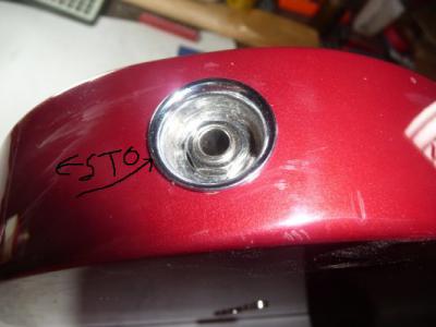

vcopola
por el 16/12/2013
por explicarme mejor.....el jack con la tuerca estan bien sujetos...lo que se mueve(salen unos 4 mm si tiras) es todo el cuerpo del embellecedor entero, con jack incluido...
frasco
por el 17/12/2013
ahhh compa, si es de esos son mas coñazo.
Mucha gente termina cambiandolo por otro que sea mas facil de fijar.

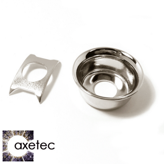

Eso va sujeto como los interruptores antiguos, al apretar la tuerca hay dentro una chapa que se abre y se clava a la madera, la madera se desgasta y termina no haciendo presión y moviéndose.
Ahora que ya gira tienes que desmontarlo entero, "reenderezar" el gancho, y volver a colocarlo en otra postura donde la madera no esté dañada, pero volverá a pasar. para poder colocarlo correctamente hay quien usa una de estas:
Yo consigo hacerlo si eso, sino que uso una arandela de fricción para que no gire el jack y lo uso como sujección, pero lo definitivo es montar uno como este:
