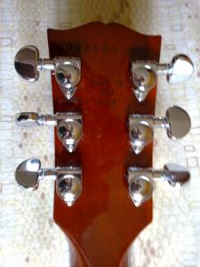

Yo hace tiempo que cambié los de serie por unos Grover 18:1 y encajan a la perfección tanto el poste central como el tornillo de abajo,
y para disimular el agujero superior se tapona con un palillo redondo cortado a ras pintado con rotulador de un color similar
no está bien enfocada la foto pero te puedes hacer una idea

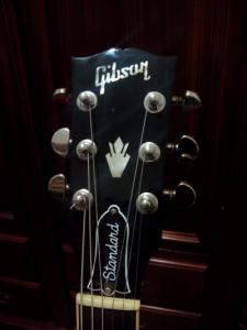

Bueno pues ahí tenéis la foto, tarde porque entre una cosa y otra no los he podido cambiar hasta ahora, sin problema alguno, encajaba todo y los agujeros para los tornillos y todo.
Gracias a todos !!!
