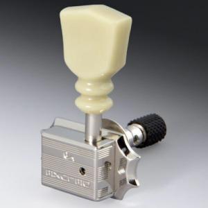

Buenas, desde hace un tiempo estoy pensando en cambiarle los clavijeros a mi SG Standard, trae los típicos Gibson Deluxe de serie, pero no estoy muy contento con ellos desde que la tengo, a veces no son tan estables como otros que he tenido en otras guitarras y también me gustaría que tuvieran un ratio de giro algo mayor para que sean más precisos, es muy fácil pasarte o quedarte corto al afinar con estos de serie, he tenido guitarras con los Grover y me parecen muy buenos, incluso una Ibanez Prestige con unos Gotoh que eran geniales y eso al menos en estos no los veo tan buenos como los otros que he nombrado y probado.
Mi duda principal es si coincidiría el agujero del Grover con al menos uno de los dos tornillos que trae el Deluxe para agarrarse, no me gustaría tener que hacer nuevos agujeros tras la pala la verdad, si alguien le ha cambiado a alguna Gibson los deluxe por unos grover o otros parecidos de calidad y me pudiera decir si le ha coincidido algún agujero o si ha tenido que taladrar de nuevo y demás.

http://www.txirula.com/Schaller/Guitarra%203%20mas%203/Schaller%20ST6KNI%20Nikel%20Lock%20Head%20Machine%20(501.180).htm#ad-image-0
Con estos no tienes que hacer más que cambiarlos, otra cosa es la estética que ya podían tener la perilla de bloqueo cromada

Efectivamente, el agujero de los grovers es más grande. Personalmente metería algo tipo kluson con bloqueo y mayor ratio de giro para no tener que andar modificando nada
El hueco del tornillo parece que es el mismo. Adjunto foto

No, no te coincide el tornillo. Tuve una guitarra que tenia ese tipo de clavijero y para cambiar a unos Grover no solo había que agujerear para el tornillito, sino que había que agrandar el agujero central hasta los 10mm de diametro que requieren los Grover.
Los Clavijeros de los que te hablo no eran los Gibson Deluxe, pero la estetica y la posición de los tornillitos era la misma, por lo que no puedo confirmarte lo de que el diametro no sea de 10mm. Pero vamos que para el tornillito SI o SI tendrías que ponerte el mono de trabajo o encargarselo a otro.

Anda coño! acabo de ver la foto y si que cuadra el tornillito, los mios entonces debian de ser un pelín distintos (mas larga la parte que se atornilla a la madera). Lo siento por la metedura de pata.

Eso he visto que los Grover son para agujeros de 10mm, pero es que no veo en ningún sitio info sobre los deluxe y sus medidas, hay muy poca info en la red de los clavijeros de serie, quería ponerle unos 18:1, los que trae son 14:1 por lo que he podido leer por la red.
Así que creo que esto va a ser mas jodido de lo que yo creía :cabezazos:
Así que tendré entonces que buscarme unos "iguales" pero con 18:1 y mas estables, alguna recomendación??

Confirmado, los tipo kluson vintage son para agujeros de 9mm... :suicidio:
Así que no me queda otra que buscarme unos de 9mm, existen Grover para 9mm??

Creo que los Rotomatic son todos 11/32 (9mm)
Maikel Bunk
por el 08/05/2014
El que he puesto en la foto es un rotomatic 18:1 y en las specs dicen que son para agujeros de 9.9mm vamos de 10mm.
https://www.grotro.com/grover/rotomatics/53caf32c-543a-4d88-9d94-0eed5c0dad38/rotomatic-with-18-1-gear-ratio-102-18-series
