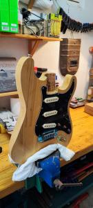

Buenas a todos,
Tenír por casa una guitarra eléctrica que me construí en su día. Tenia 16 años y la investigación no fue la mejor (pesa mucho, pero mucho, toda ella esta hecha de cedro creo recordar). El otro dia fue al concierto de Muse y me entro el gusanillo de la guitarra electrica.
El caso es que el mástil que es delicado, no me quedo bien, los trastes cortaban y alguno esta mal puesto. Me compre por Thomann un mástil para cambiarselo. Aqui viene la duda: el mástil que yo tenia era de 6 en linea, y el prefabricado de 3 a 3. Influye en algo por el tema de longitud de cuerda? O es hacer el plug & play y ya?

Por lo que se ve ese cuerpo está construido 'artesanalmente'. A saber la medida del alojamiento del mástil, si tiene medida standard de algún modelo comercial.
Starivok
por el 08/07/2023
Con suerte lo hizo copiando un modelo stratocaster estandar, copiando la guitarra de algún amigo o con planos de internet a escala 1.1, y si respetó las medidas de molde le servirá un mástil para 25.5 de escala, con algún mero ajuste.
¿Es así?

Adicionalmente, veo poco anatómico el cuerpo con esos bordes filosos,
Te recomiendo que te compres una guitarra de fábrica, aunque sea barata. Verás la diferencia...

Nacho
por el 08/07/2023
"Starivok" escribió:
¿Es así?
Si, he de buscar los planos porque lo tengo todo documentado pero creo que si.
Fue un trabajo de bachillerato
Nacho
por el 08/07/2023
Consulta ¿a que te refieres con 6 y 3 a 3?
Está claro que está probablemente lejos de ser una buena guitarra o decente ni que sea (solo el mero hecho de que pese tanto ya la descarta).
Pero ni soy un profesional ni tampoco necesito un guitarra de gamma alta. Es más el hecho de que me había quedado pendiente pulir esa parte y también el valor sentimental hahaha.
Igualmente ahora que domino el diseño con ordenador me haré algun que otro proyecto relacionado con el diseño de guitarra. Por decirlo de otra forma, es más un reto personal.
