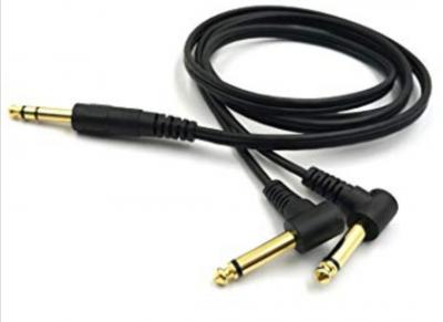

Hola foreros, me gustaría grabar unas canciones, la cuestión es que me gustaría grabar a la vez el sonido microfoneado del ampli y por otro el sonido de la pastilla de la guitarra.
He pensado en fabricarme un cable en Y como el que muestro a continuación pero con todos los jacks mono. Pensáis que funcionaría?
Enviaría una de las puntas al ampli y la otra a la tarjeta de sonido directamente.
Un saludo y gracias de antemano.
Por otros hilos que he seguido a veces en Hispasonic, creo que no suele ser buena idea dividir o juntar señales simplemente separando o uniendo cables.
Para lo que tú quieres hacer existen los "splitters" de señal. Y también te sirve una caja DI con salida "thru" para el ampli. Si usas una caja DI, en lugar de ir a la interfaz por la entrada de "instrumento", irás por la de "micrófono".

Hola, antes que nada gracias por las respuestas.
Como comenta el compañero "Q" mi idea era tener por un lado la pista del ampli microfoneado y por otro la el sonido de la pastilla para probar emuladores (guitar Rig, amplitube...) y hacer finalmente una mezcla entre ambas señales.
Ivanic caja A/B tengo uno y podría probarlo, y también algún pedal estéreo que si pongo al principio de la cadena creo que también me serviría.

"notfx" escribió:
caja A/B tengo uno
Caray....y te ibas a hacer un invento con el cable ese.....
