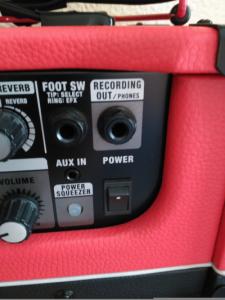

Yo tengo este ampli. No he probado esto nunca pero, no podría mandar la señal directa a mesa desde la salida "recording out/phones"?

#6
hey !
la típica salida de "simulated speakers", "recording out", se pueden utilizar pero realmente el sonido que entrega no se puede comparar al sonido que puede capturar un sm57 pegado al cono ... no se puede comparar la verdad.
igualmente el cube 30x, es un ampli con modelado de efectos digital que esta pensado para practicar en casa.... y tampoco le demos mucha caña mas. No me imagino tocando en directo con el sin equipo de audio ! yo tenia un Bandit 112 y ya en directo a veces me costaba escucharme si no iba con técnico de sonido

Esta

#8
si por poder puedes usarla... es más te recomiendo que lo hagas para que escuches la diferencia entre usar esa y usar un micro.
la salida de auriculares es una salida de linea con la impudencia preparada para unos auriculares o la mesa de mezclas donde el técnico le mete potencia, acaba de ajustar y colorear pero claro la señal base... no es de una calidad genial

por el 27/08/2016
Ya imagino que no será lo mismo, pero era por darle otra opción. Por probar no se pierde nada, bueno, un poco de tiempo nada más. Y así me entero yo también del resultado jeje

#8 Eso simula una pantalla, sunpongo que hara la funcion de una salida de caja de inyeccion. Si pinchar algo ahi no anula el sonido del altavoz interno, quiza puedan sacar el sonido desde ahi a traves de una D.I. y poniendo un 57 al cono, tiene dos canales con los que jugar para sacar un buen sonido combinando el de la inyeccion y el del micro.

Si que lo anula
