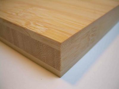

HE estado siguiendo este hilo y tengo una enorme duda, como se hace un bloque de madera de bambu? pues el bambu son unos troncos delgados huecos, como de ahi se saca la madera para una guitarra??? :no_lo_se:
pues es simple, cortan trozos del tronco de bambú de unos 3 cm de arriba a abajo , encolan y así sacan las y chapas para el grueso pues van encolando chapas y listo :)

Una especie de laminado?? :shock:

Osea que es un laminado de bambu, el bambu es una madera muy resistente, pero se debe principalmente a la forma cilindrica del tallo, esperemos como resulta la guitarra de bambu :rock:

resultar, tiene que resultar....yo me he fabricado monopatines" longboards " de bambú y son los mas cañeros que hay, flexan muchísimo y no parten!
mirad una imagen vale mas que mil palabras....mirad como cruzan las tablas para darle mas rigidez! :pesas: no será lo mejor para un isntrumento pero sostenible tela y con una densidad de 500 a 800 kg m3 ya os podeis imaginar!

Eso de cruzar las tablas aumenta mucho la rigidez, y el bambu por si es muy flexible, si la densidad es 0,5-0,8 g/cm3 estamos en el rango de maderas duras, estoy muy interesado en ver como afecta el tono del instrumento esa porosidad del bambu, para delante con el proyecto!!!

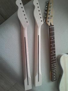

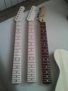

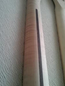

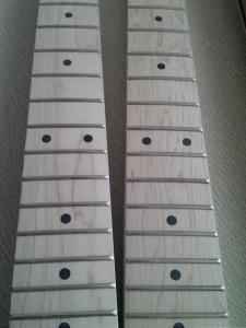

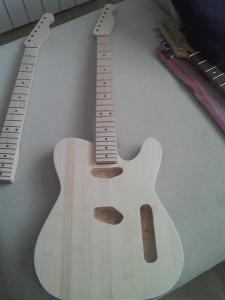

bueno pues a falta de 1.....3 :D y no veais la pintaka que tienen los dos elementos de arce!
Estoy acabando la iron cross así que probablemente el jueves o viernes me ponga ya a nitrobarnizar la teleca!, os paso unas fotos para que hecheis un vistazillo a los mástiles, estoy doblemente contento hoy pues además de llegar los mástiles muy bien seleccionados en cuanto a vetas y demás me acaban de llamar de una ett que mañana tengo entrevista :palmas2: a ver si triumfo y me dan curro!! , como salga con trabajo me pillo unas hot rails joe bardem. :brindis:

#69 que chuladade mástiles!!!

Joer, me había perdido esto, y tiene una pinta espectacular, sobre todo la telebambú! :rock:

La beta de los Mapple se sale!!!!
