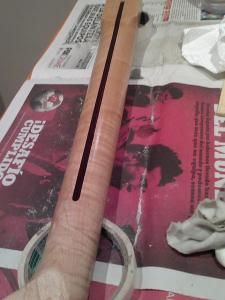

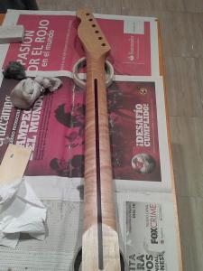

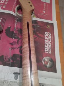

ya tengo el cuerpo con varias manos de nitro a la espera para pegarle un lijado y volver a darle caña, estoy usando la técnica de muñequilla para hacerlo con la calma en casa y no subir al taller pues tengo últimamente poco tiempo. En cuanto al mástil estoy barnizando con goma laca con el método frasco (el del video cachondo) y me está funcionando de 10!! un ole para frasco....anteriormente teñí el arce con tinte al agua color miel algo rebajado y a sacao un tono que me mola mucho, mucho mas que tan blanquecino como estaba!
Como dije estoy a la espera del setup, al final puente wilkinson wtb con selletas de latón, cuerdas a través del cuerpo...(por cierto aún tengo que hacer los taladros, cuando tenga el puente los haré) clavijas de bloqueo, posiblemente sperzel,las pastillas en el aire todavía, me molan las joe barden hotrails pero pican que da gusto 200 y pico pavazos, así que ya veremos...piano piano
Unas foticos... :brindis:

Muy guapo el mástil Kzsurf. Y muy buena idea la del contrachapado semanue, para que se viera bien habria que hacerle el canto en bisel... ya enseñareis.
Bueno compañeros, yo sigo por aqui esperando más fotos :victoria:
