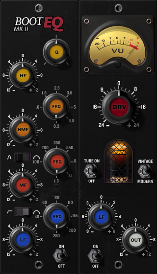

Os comento unos plugins que son gratuitos y me han sorprendido por lo bien que suenan.
Ecualizador/Previo BootEq MK II:
Es un ecualizador (su parte izquierda) semi-paramétrico, con dos opciones de factor de calidad, de 4 bandas, bajas, medios-bajos, medios-alto y altas frecuencias. Con valores de ganancia de +-12dB.
La parte derecha es una simulacion de un previo. Donde se le puede añadir ganancia con el drive e incluso una simulación de válvula, con lo que podemos añadir esos armónicos que le puede faltar a alguna toma.
Es un plugin que vengo usando bastante, me da buenos resultados en guitarras que estan muy secas y poco mediosas. Además para las voces, sólo usando la parte del previo consigo un calor que no conseguía antes. Probad con una guitarra en limpio y variar la ganancia con y sin válvula, veréis como cambia el sonido!! o sino jugar con la multitud de presets que trae.
