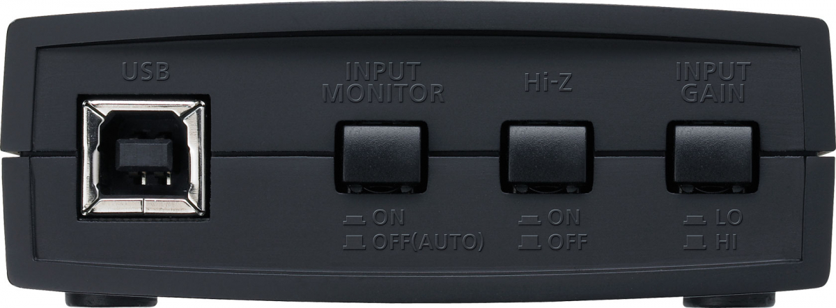

Tienes la guitarra conectada directamente a la interface o estas usando pedales o multiefextos antes de meterla a la interface?. Acabo de mirar la información en la web de es aintreface y dice que si conectas guitarra directa debes activar el HI-Z y si es guitarras procesadas (o sea que pasen por un pedal o un multiefectos o mixer antes de entrar al a interface) entonces con el HI-Z desactivado. Cuando está desactivado tambien sirve para conectar teclados, organetas, acordeon, etc.
Así que prueba con esos botones que trae depronto ahi está activa o desactivado el que no debe.
