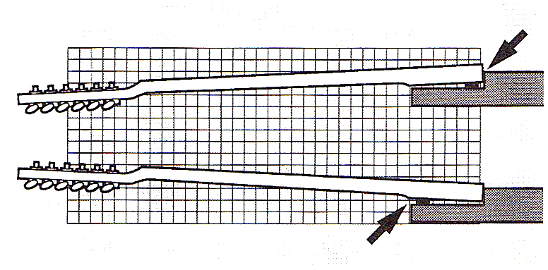

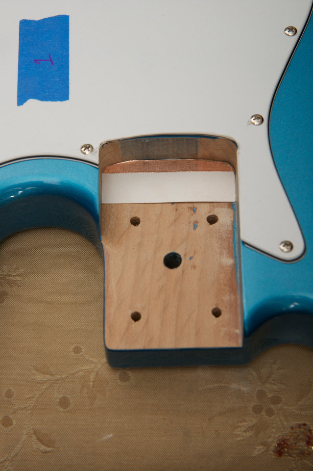

Estoy buscando patinetas más cortas (hasta ahora la más corta es la Gotoh S11) y me han recomendado calzar (shim) el mango de esta manera
Tokai
por el 12/06/2013
Para dar más longitud a la cuerda calzando el el mástil para que tire un poco hacia atrás puedes empezar a tener problemas de trasteo que sí quieres corregirlo te hará tener que subir la altura de las cuerdas bastante quedándote muy altas en la segunda mitad del mástil haciéndola más incómoda.
Yo no te lo recomiendo.... Si te pones con el mástil hazlo bien de una sola vez retrasando su posición y no cambiando el plano del mismo.

Calzar el mástil es la solución fácil para guitarras baratas o técnicos mediocres... pero yo no la recomiendo para nada, porque además de una pérdida considerable de sustain, te reportará más problemas para ajustar de los que pretendes solucionar...
