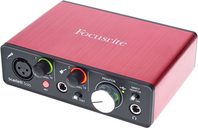

#4
Yo uso esta y estoy encantado:

esa debe de ser una buena tarjeta, pero con lo que tengo que pagar de estudios, tendria ese dinero ahorrando un año XD. Behringer U-Phoria UM2, he visto esta tarjeta y debe ser mucho peor que esa, claro, pero con el dinero que tengo es lo que puedo permitirme,podria sacar un sonido aceptable con esta??? gracias
