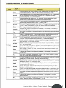

https://www.guitarristas.info/anuncios/yamaha-thr10x/990236
De todad formas, parece que el más nuevo THR10 II incorpora ya esos modelos de amplis + modelos más low gain.
Tiene 3 modos...
Classic, Boutique y Modern...
Y entre esos encuentras varios modelos basados en EVH, Marshall, Diezel, y más en su apartado Hi Gain
