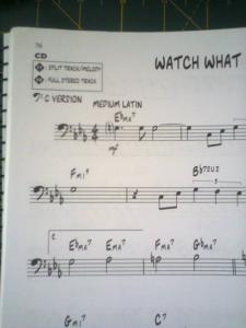

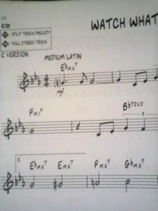

HOLA. Toco guitarra. Compre un álbum de bossa nova. Las piezas están para instrumentos en C,Eb,Bb y en Clave de Fa en 2a. Linea.
Trae un CD con las tonadas. La melodía la toca un sax.¿Que partitura debo tocar y como saber si corresponde con el CD?........ :oops:

Hola. Gracias por la respuesta. Si, así lo hago. Toco la parte C instruments. O sea para guitarra. Pero no concuerda con el CD Play Along.
Anexo unos archivos
Pd Me equivoque es fa en la 4a. linea....... :sonrojado:

sohar
por el 23/10/2013
¿cual es la duda? Las dos partituras dicen lo mismo, solo que una esta ocatava grave, probablemente para tocarla con el saxo o el bajo, que se yo xD. Toca la de la clave de sol, que es la de la guitarra
