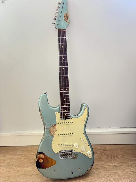

Hola buenas espero que se encuentren bien, mi duda es sobre el diapasón de mi guitarra que pareciera estar seco o con líneas pequeñas blancas. Quería saber si esto es normal o si tengo que realizarle un tratamiento y por que pasa esto.

Creo que solo necesita limpieza.
Limpialo bien.
Hablan de usar gasolina de mecheros.
Yo pienso que si no hay mucha suciedad, con una balleta microfibras (húmeda en agua con poco de jabon (húmeda, mojada y super escurrida, no empapada) es suficiente.
Luego aclarar con otro trapo humedo, y secar con una toalla.
Después hidratarlo con Hodernal o jiñaten (busca en el foro informacion).
Y listo.
