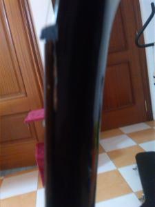

Hola amigos abro este hilo por si a alguien le pasa lo mismo.
Es una epiphone sg coreana del 2000. Puede afectar esto a la afinacion? En el ultimo ensayo tenia que afinar en todas las canciones.
Aver si alguien puede ayudarme.
Gracias

Depende como se esté despegando o como esté ya de despegado... pero sí, es posible que afecte. Podrías poner unas fotos?

Aver si con esta foto, no se ve muy bien....
Tariu
por el 20/03/2014
Si es eso no parece tanto como para que no afine... si pulsas notas que se mueva el diapasón? da juego de haberse despegado? se mueve la cejuela?

La verdad es que al tacto no se mueve, el caso es que ayer ensayando se me desafinaba en todas las canciones . Al principio pense que seria la cejuela por desafinarse mas las cuedas agudas . Luego al examinarla vi esa raja y supuse que seria eso.

Que se desafinen más unas cuerdas u otras no tiene que ver directamente con la cejuela tampoco, podría ser... pero no sólo por ese síntoma. La grieta, si no se mueve, aunque obviamente está ahí, pero no pareciera tampoco la causante... porque tampoco lleva esa grieta 1 día ahí... muchas veces incluso esas grietas no pasan de más allá de la pintura
Habría que revisarlo, pero no creo que venga por ahí, también habría que ver la magnitud del desafine, ver como está ajustada la guitarra, cuanto tiempo tienen las cuerdas, cómo encordas... hay muchos factores más allá
