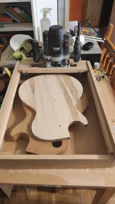

otropaco
por el 25/04/2022
Vicent escribió:
Me encanta hacerme las herramientas, y al igual que tu, no tengo deshuesadora. Me encantaría ver este invento que comentas.
Jeje, "deshuesadora", paree el nombre de un hacha épica del world of warcraft.
Yo me hice esto, es un patín que corre por dos guias enceradas unidas a las paredes a la misma altura exacta. Primero fijas bien la pieza para que no cabecee, con cuñas y/o pegamento térmico de barra. Vas pasando capas suaves de fresadora hasta que dejes plana totalmente el lado de arriba. Luego le das la vuelta y ya dejas el otro lado paralelo al primero. Es mejor empezar por la parte que no se ve (la más fea) y una vez plana ir bajando ya de la que se ve hasta la altura necesaria.
