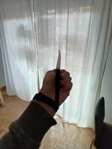

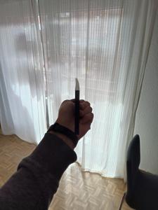

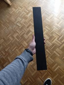

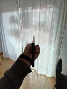

El miércoles pasado recibí un precioso trozo de Ébano de calidad especial de una tienda muy conocida. Cuando lo compré elegí secado y nivelado por lo que me esperaba que estuviera todo correcto. El problema que tengo es que hoy me he dado cuenta de que se ha curvado por el medio y esto me preocupa de cara a que me deforme el mastil que estoy haciendo.
Pongo fotos. Vereis que se ha curvado por el medio y no veo signos de retorcimiento. El mastil donde ira esta laminado de Wengue y purple Heart en venta perpendicular (quartsawn), llevará alma de doble acción y dos refuerzos de carbono.
Mi pregunta es... Cuando os llega una madera así, reclamais o es algo normal que se puede aprovechar?
Un saludo!

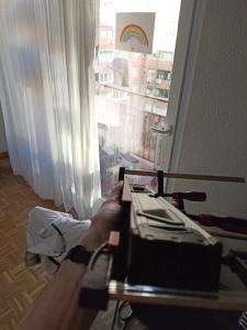

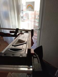

He leído que para intentar recuperar algo la forma hay que ponerlo en una fuente de calor. Por lo que lo he puesto justo encima de un radiador de hierro con calefacción a tope y cogido con tres gatos a un nivel ancho.
Veremos en unos días.
Mi pregunta es. Suponiendo que se quede con algo menos de la curva que tiene, entiendo que al pegarlo al mastil el diapasón se adaptará a la forma plana del mastil, siendo mejor poner el diapasón de forma que si torsiona sea cóncavo, para contrarrestar el efecto de poner los trastes con ranura de 0,52, no? (He leído que al trastear en ébano han habido casos de arquear el mastil a forma convexa)

- Ranurar los trastes en la cara que queda cóncava. Esto contrarrestará cuando se pongan los trastes, pues las espigas tienden a forzar a la madera con el efecto convexo. Hay imágenes de diapasones que Gibson vendía ya entrastados que están convexos. Además en muchos vídeos mencionan esto.
- Reforzar el mástil. Mi mástil es de Wenge Laminado con Amaranto. Todo ello en corte perpendicular. Le pondré un alma de doble acción y refuerzos de carbono. Aunque ya me han dicho que es exagerado, porque mi diapasón no va a tener huevos a doblar el mástil. Afortunadamente no está retorcido.
Cuando lo pegue al mástil lo dejaré una semana con los grilletes puestos en una trozo de granito de 2 cm de espesor totalmente recto.
