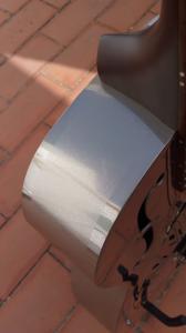

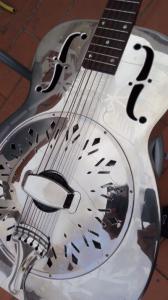

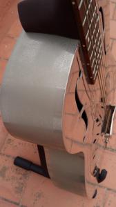

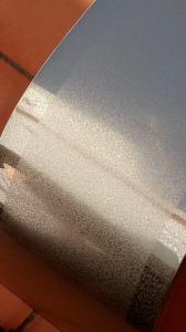

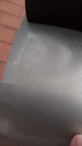

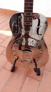

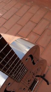

Hola comunidad.
Tengo esta preciosa resonadora, que me encanta su sonido aunque me vuelve loco porque da un volumen excesivo.
El problema es que por el polvo o no sé por qué, pero esta perdiendo su brillo y no sé cómo devolverle su brillo.
Pongo fotos de dónde se le ha ido el brillo, en contraste con donde le sigue vigente.
Siempre limpio mis guitarras con un producto multisuperficies para metal, madera, plástico, etc como Ocedar.
Me da miedo poner soluciones de ácido, etc porque no sé si es lo correcto.
Antes de meter la pata pregunto por aquí.
Agradezco luz sobre el tema.
Saludos!!

Hola, pues eso que le pasas para limpiarla puede que sea el problema.
Busca una crema limpia metales de uso exclusivo SOLO para metales (metal polish), incluso en Mercadona vendían uno que iba bien. Con mucha paciencia y tiempo pasas repetidas veces el producto con un trapo de algodón, tendría que salir. Prueba primero en los laterales que es donde más parece perjudicada.
Y cada tanto tiempo le pasas de nuevo para que no vuelva a salir.

Gracias por responderme compañero. Creo que si hubiera sido el producto el problema, estaría así toda la guitarra. Y ya ves cómo está el resto. No sé si es por cómo cae el polvo ya que está colgada en la pared. Aunque ya digo que al menos, dos veces al mes las paso una brochita y un plumero de esos.

Pues yo lo que veo ahí es que el cromado se ha ido, no creo que puedas recuperarlo, una vez eliminada la pátina de cromado no se recupera, es una capa muy fina.
Para mí tu resonadora gastada tiene más rollo Blues que una nuevecita... pero va en gustos.

parece que la mejor solución que he encontrado es usar un limpiacristales típico y microfibra, dado que no aruña la superficie.Probé un poco en una zona y parece que se quita ese tono y se recupera bastante el brillo inicial.
Por lo visto se usa socuciones de poco amoniaco y agua para limpiar cierto tipo de joyas como monedas de níquel, medallas, incluso cubiertos y cosas de alpaca.
El limpiacristales tiene además de alcoholes y otras cosas, una menor cantidad de amoniaco pero parece que funciona.
Ahora voy a ver si consigo un disco de éstos que se pueden poner en un taladro de velocidad variable y hacerlo lento y delicadamente.
Prometo fotos del después.

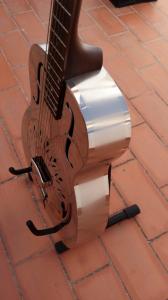

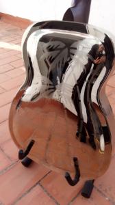

ey! pues sí que funcionó el limpiacristales.
remenor
por el 01/11/2022
1) le dí con un paño de microfibra más o menos empapadillo en limpiacristales.
2) tras unos pocos minutos, con un disco de estos de cerdas plásticas de la dureza más suave que se ponen en taladros y ligeramente mojado con el limpiacristales le fui dando sin incidir presión (a penas el peso del atornillador) en velocidad lenta y lo más fluído posible sin repetir la ruta.
3) volverle a pasar el primer paño para retirar excesos y restos.
4) pasarle un nuevo paño de microfibra seco.
Se ha podido recuperar muchísimo!
Espero que le sirva la experiencia a alguien más.
