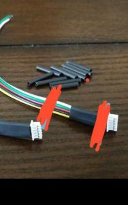

Yeah voy a desmontar un quick Connect
Gibson ... Para instalar un mic di marzio ... Cómo le hago acá tiene un pequeñito adaptador ( no sé cómo se llama) desueldo todo de ahí? O corto los cables de los cables 490 y ahí uno a nuevo di marzio .... Pero es muy chiquito para soldar y adaptar nuevo mic a quick Connect ...

#1 O cambias toda la electrónica y pones una clásica o cortas el conector y lo sueltas a la nueva pastilla.

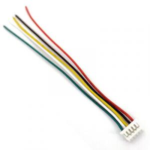

En Ebay los tienes, viene ya con el cable. Solo hay que soldarlo a la pastilla nueva.
En tiendas de electrónica podrias encontrar el conector suelto pero hace falta una herramienta especial para embutir el cable.
