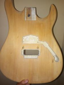

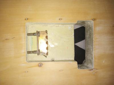

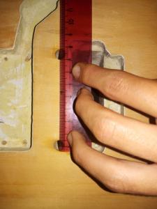

Buenas noches, (la verdad no soy bastante hábil navegando por este foro pero creo que esto va aqui) hace un tiempo compré un cuerpo de guitarra (con mástil y sistema de cableado) pero no traía puente el tema es que cuando intenté encontrarle uno tiene una especificaciones un poco ¿(Llamativas)? Como que el espaciado entre pivote y pivote es 7,5 cm y el fresado no es tan grande como para un Floyd, ya busque en muchos sitios y todos los puentes de 2 pivotes tienen espaciado de 5,6 cm, ¿Habrá alguna palabra clave o un nombre especial para este tipo de puente? Si alguno es conocedor del tema gracias de antemano. Adjunto fotos
Pd: No sé si tenga que ver qué está guitarra es bastante antigua por lo menos 20 años o ¿(cuando se supone que se dejó de usar el apartado aéreo en Colombia)?

Parece un 2 point tremolo de stratocaster. En cuanto a las medidas es posible que sean propias, si no encuentras ningún puente de esas medias rellena los huecos y taladra de nuevo.
Para el puente debes mirar por un lado la distancia enytre ambos postes (que estás viendo) y luego el espaciado de las cuerdas, para que las cuerdas queden bien centradas en el diapasón.
bangzilla
por el 26/10/2021
No creo que sea uno tipo strato, las medidas se asemejan más a algo tipo Floyd, además si fuera uno tipo fender no necesitaría el rebaje en escalón de la tapa junto al orificio del bloque de masa.
Mahka
por el 26/10/2021
Yo opino que la persona que fabrico ese cuerpo se equivocó en dónde y a qué distancia poner los agujeros, incluso me parece que no está centrado viendo la 2da foto .
Cómo indicaron arriba, rellena esos agujeros y hacer unos nuevos.

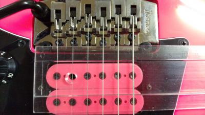

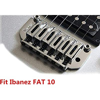

Ahora con respecto a la duda del puente, me recuerda a este Ibanez, pero no es.
Y como comentan los compañeros, esos huecos no parecen de fábrica, sino hechos por "alguien" sin métodos de medición muy exactos.

Tienes razón. Pero parece para un floyd corto, los que yo conozco llevan el hueco un poco más grande detrás.
Pero un puento tipo strato debería valer, aunque deje un hueco detrás y no quede muy bonito...

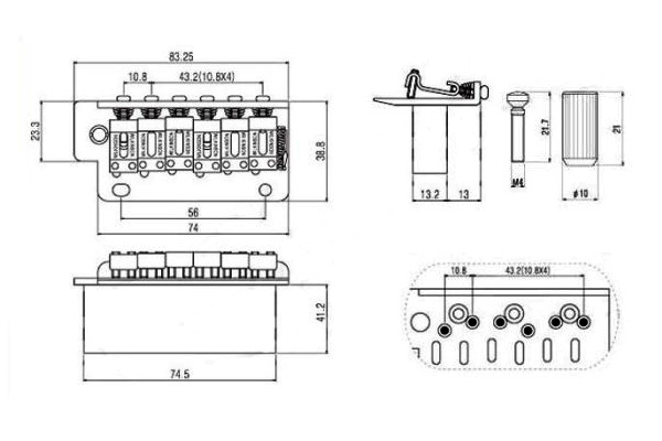

74,5-75mm de distancia entre pivotes hace complicado que te puedas plantear uno de dos postes sin rehacer todo como comenta el compañero.

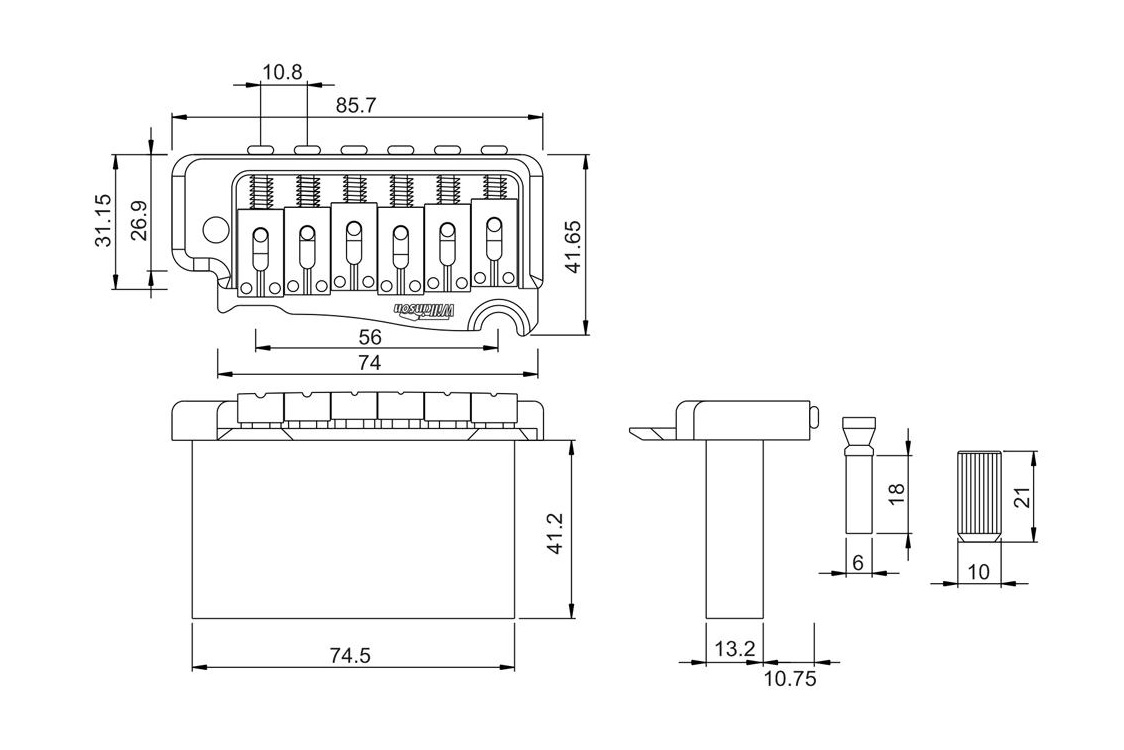

Wilkinson vs100n? Lo tengo kontado en una jackson y estoy encantado con el

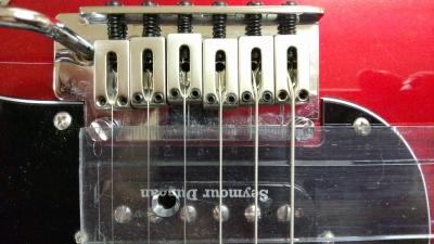

Ojo. El trémolo de la anterior Squier Contemporary tiene ambos postes en el exterior de la placa.
Después mido distancia.
Jureweah
por el 26/10/2021

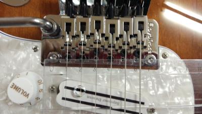

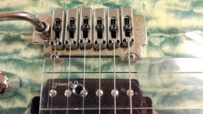

Na, el de la Squier Contemporary son 6,2 cm.
El Wilkinson VS50 tampoco, ni llega a los 6 cm.

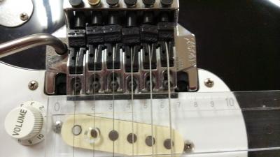

Debe de ser Floyd o tipo Floyd.
Adjunto imágenes.
