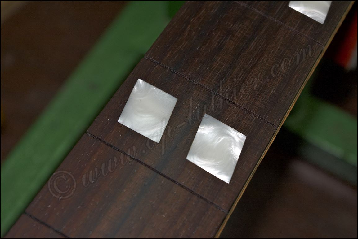

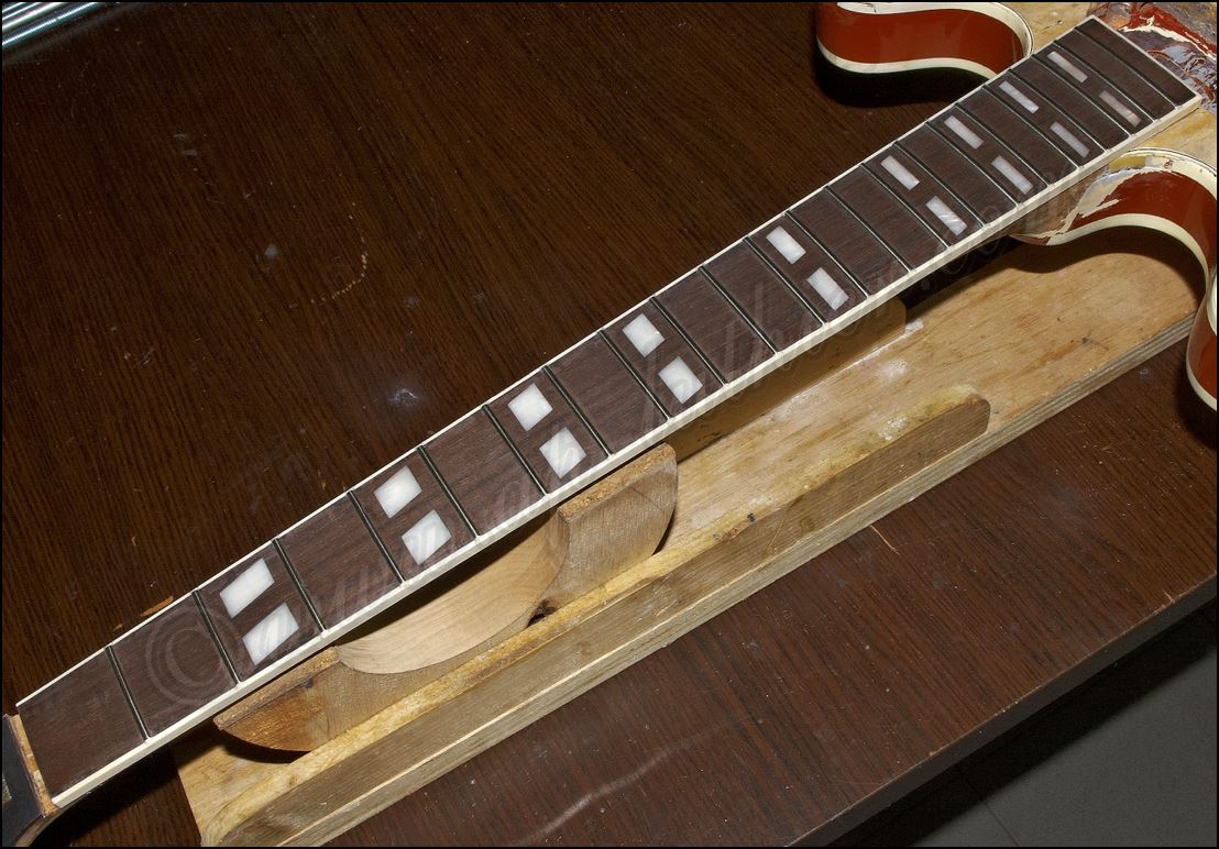

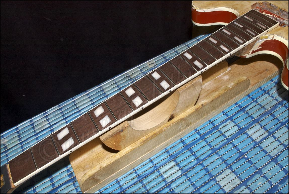

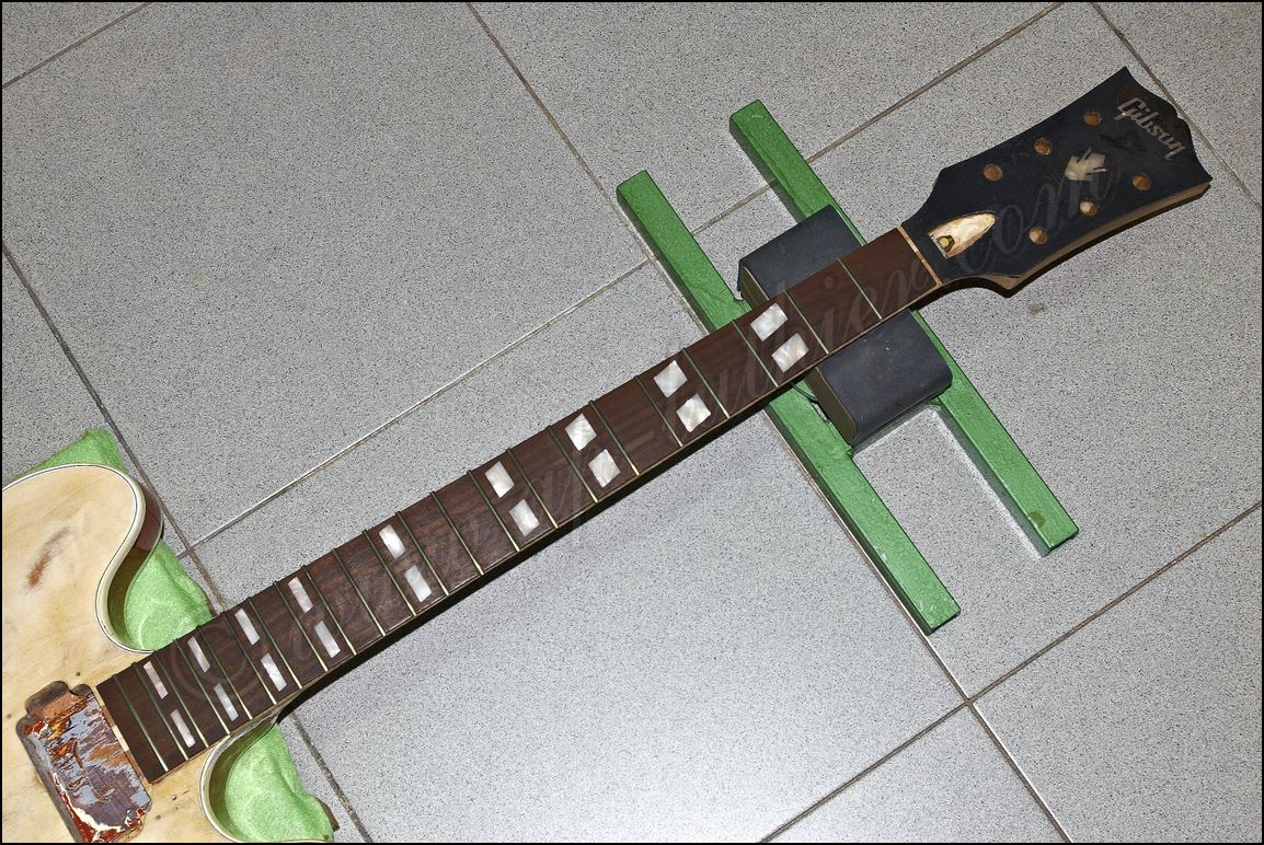

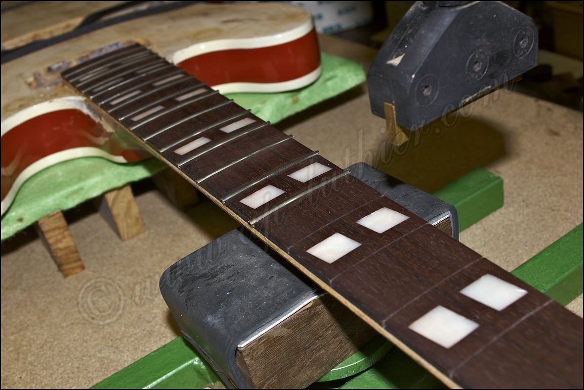

Bueno aqui estoy de nuevo con otro capítulo de este arreglo

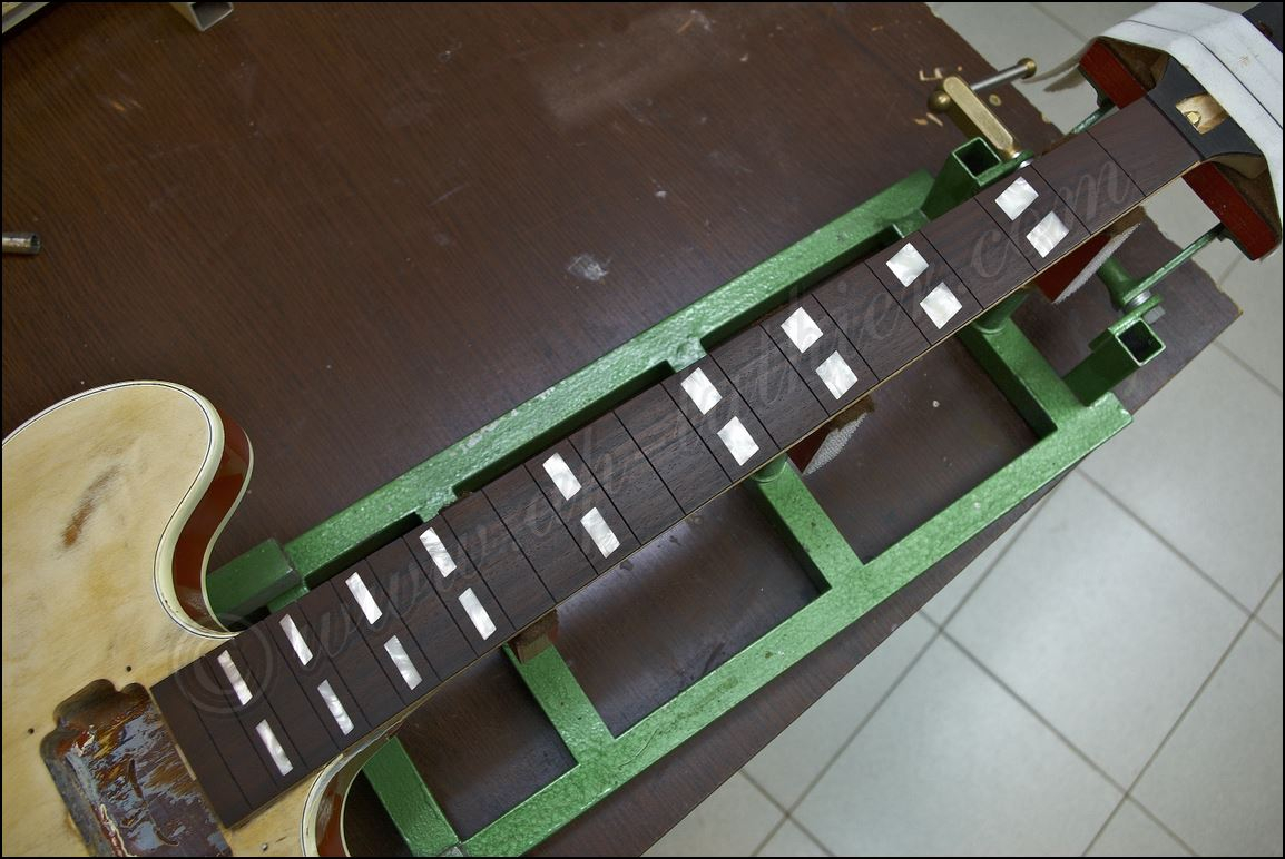

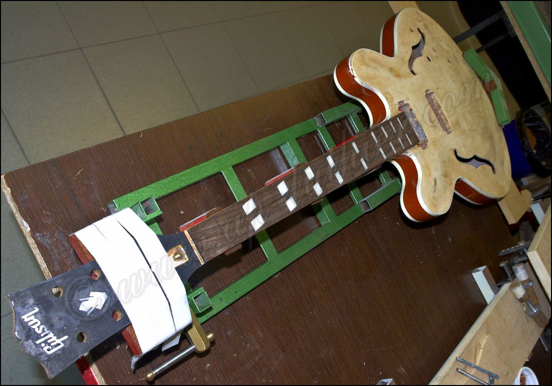

A continuación encolo el diapasón al mástil y lo coloco en una armazón creada por mi para darle el radio de curvatura
Poco a poco se le va dando el radio adecuado que en este caso es de 12"
Y listo

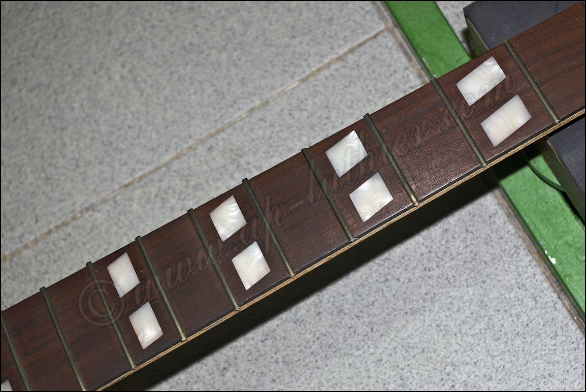

El diapasón está listo para recibir los trastes

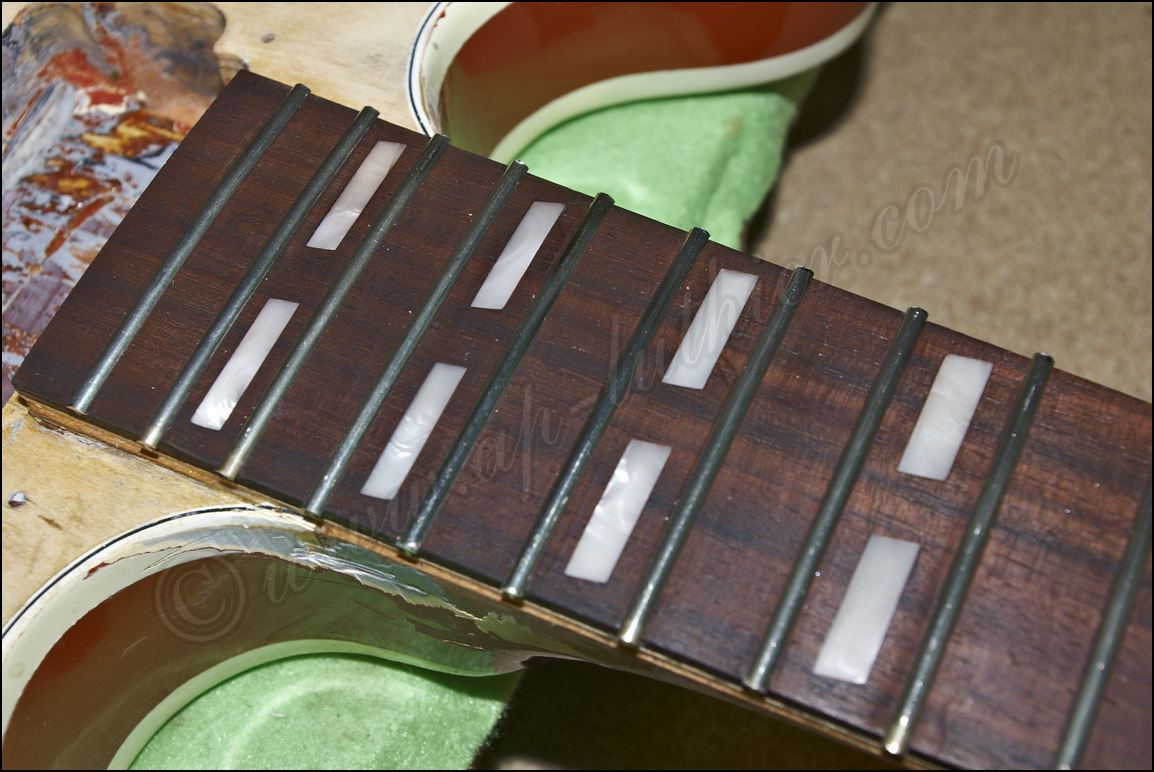

Procedo a entrastar
Listo el proceso de colocar los trastes

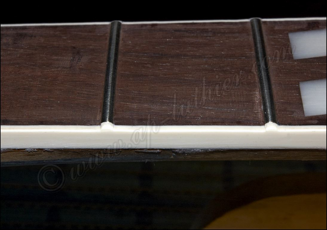

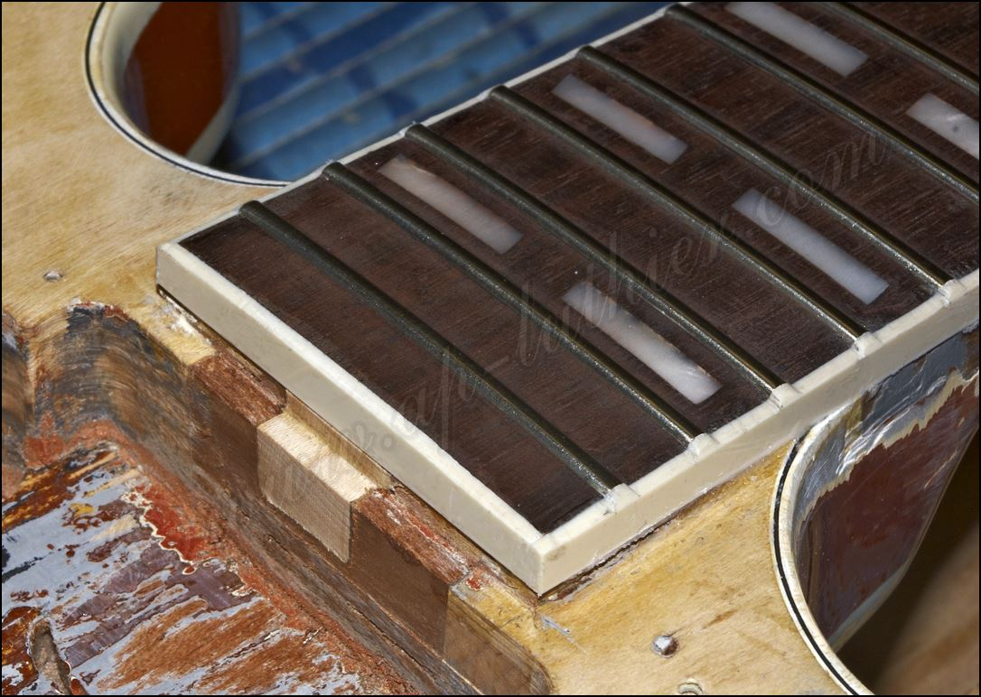

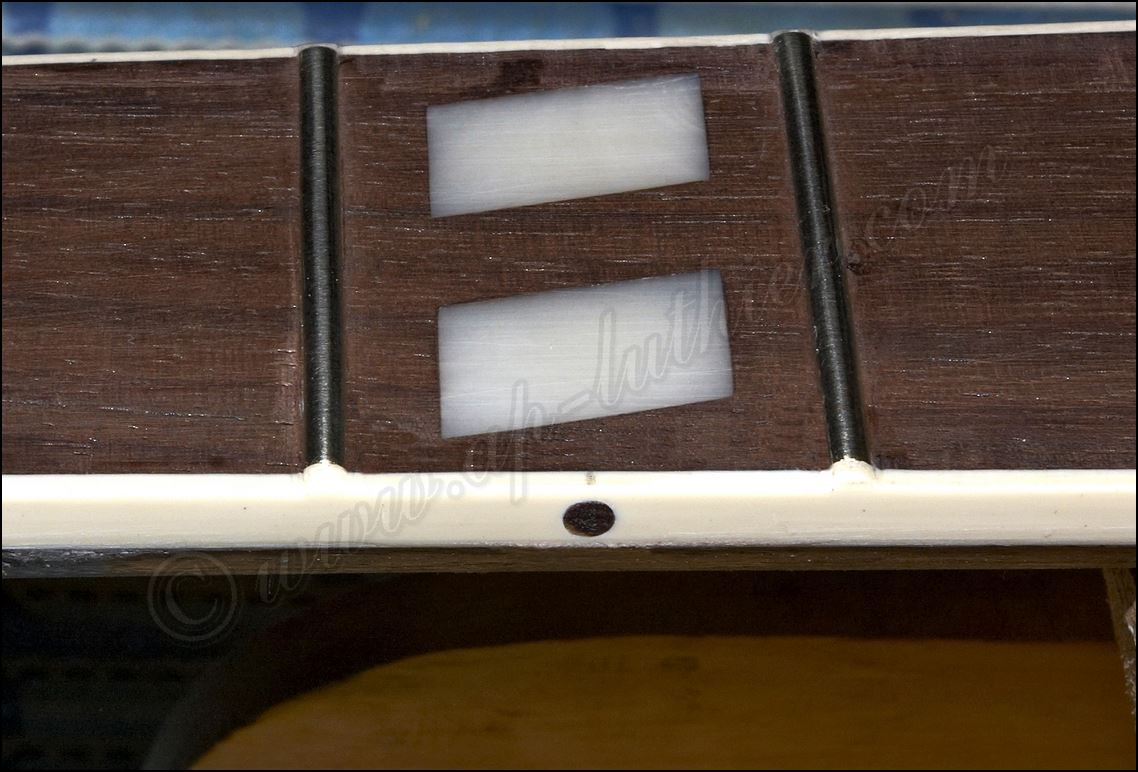

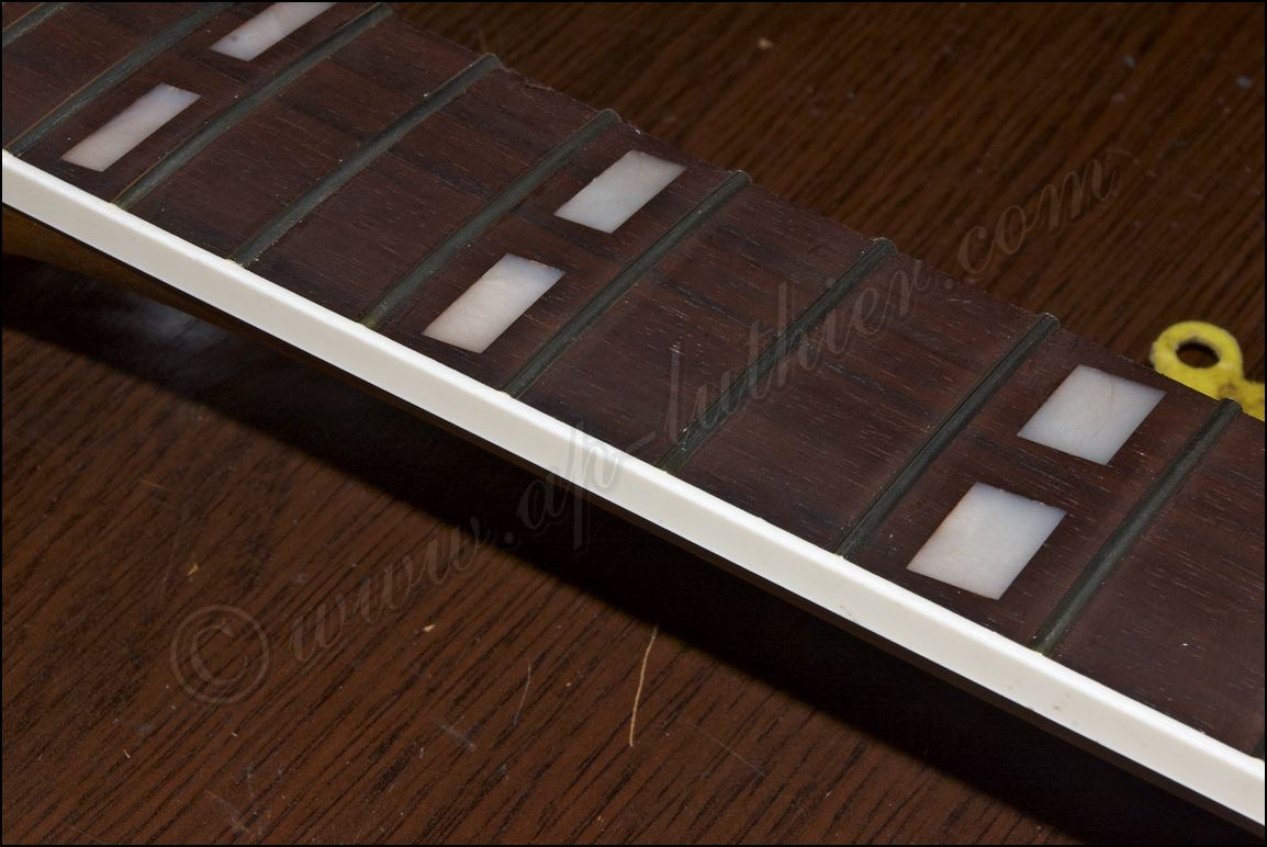

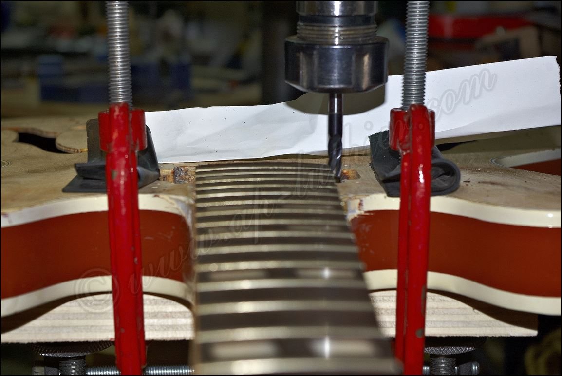

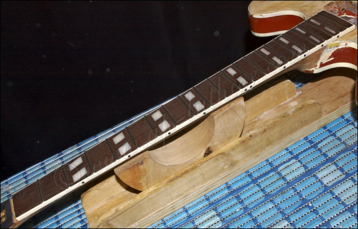

Paso a rectificar la zona donde va el binding, y con ello también rectifico la cara lateral de los trastes para que toda la superficie quede perfectamente perpendicular al mástil.
Aquí un detalle de como queda el proceso con los dos surcos perfectos para recibir el binding
Compruebo que todo va sobre ruedas
y le encolo el binding. Como pueden ver ya está colocado y con los nibs correspondientes

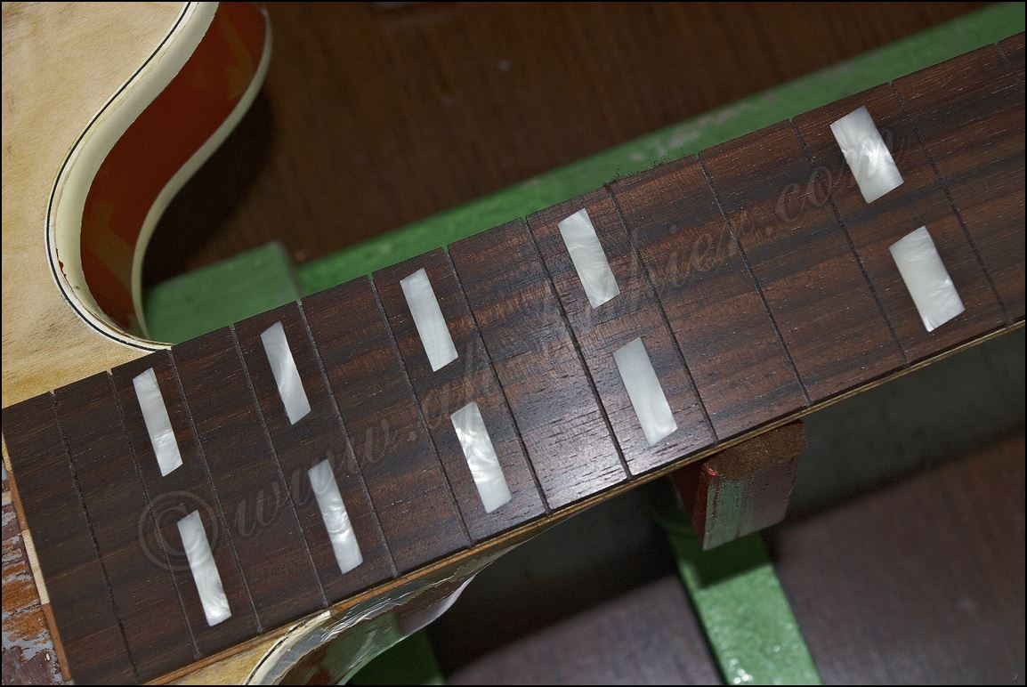

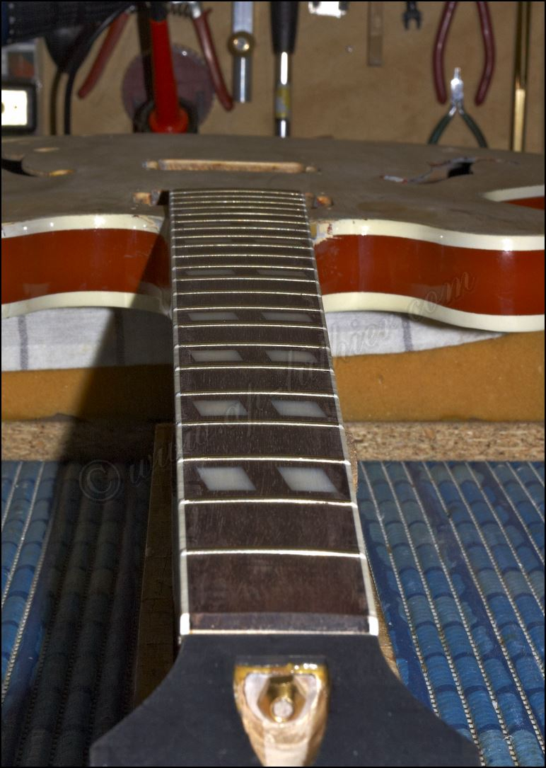

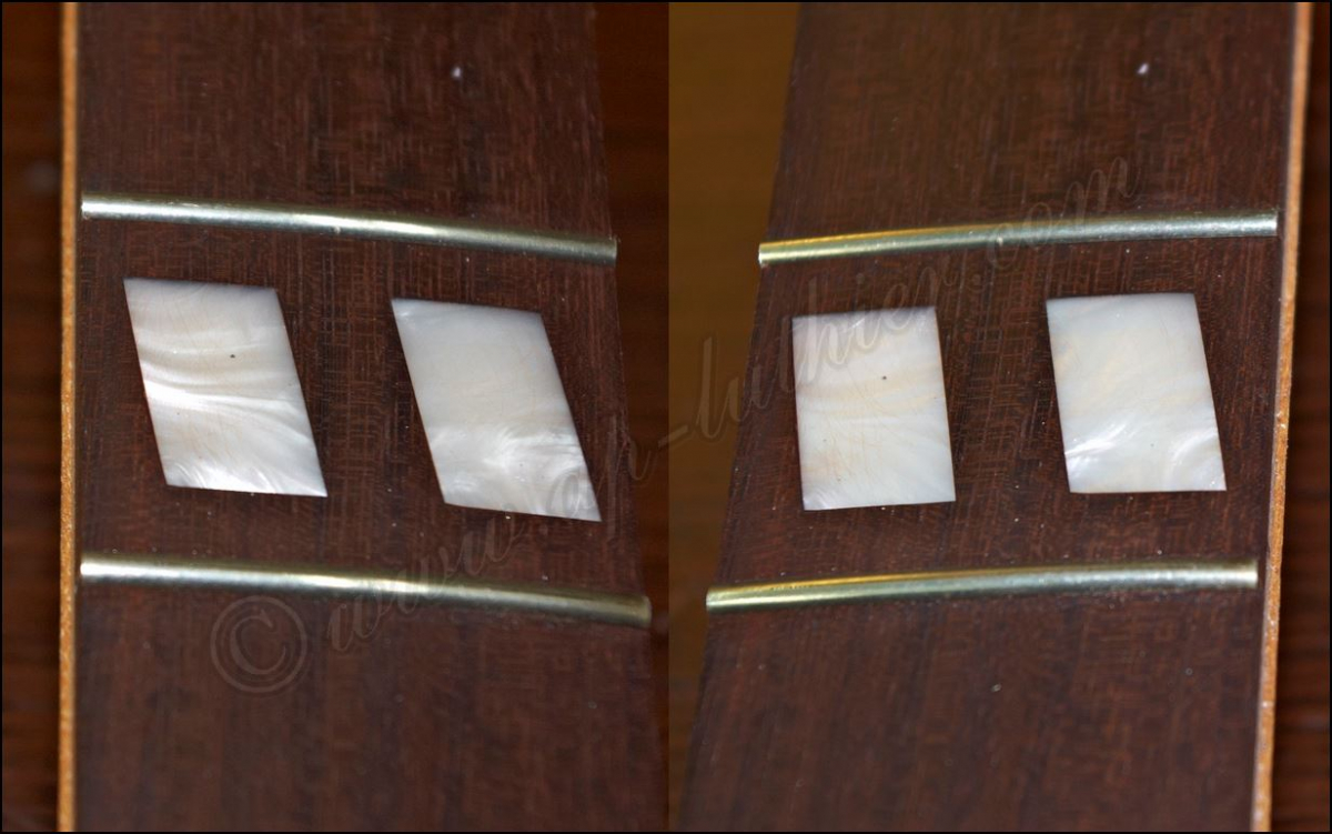

Le coloco los inlays laterales de concha de tortuga que por supuesto son de imitación, ya que a parte de estar prohibido, es una estupidez sacrificar un animal para tener ese adorno habiendo materiales sintéticos que lo sustituyen a la perfección.

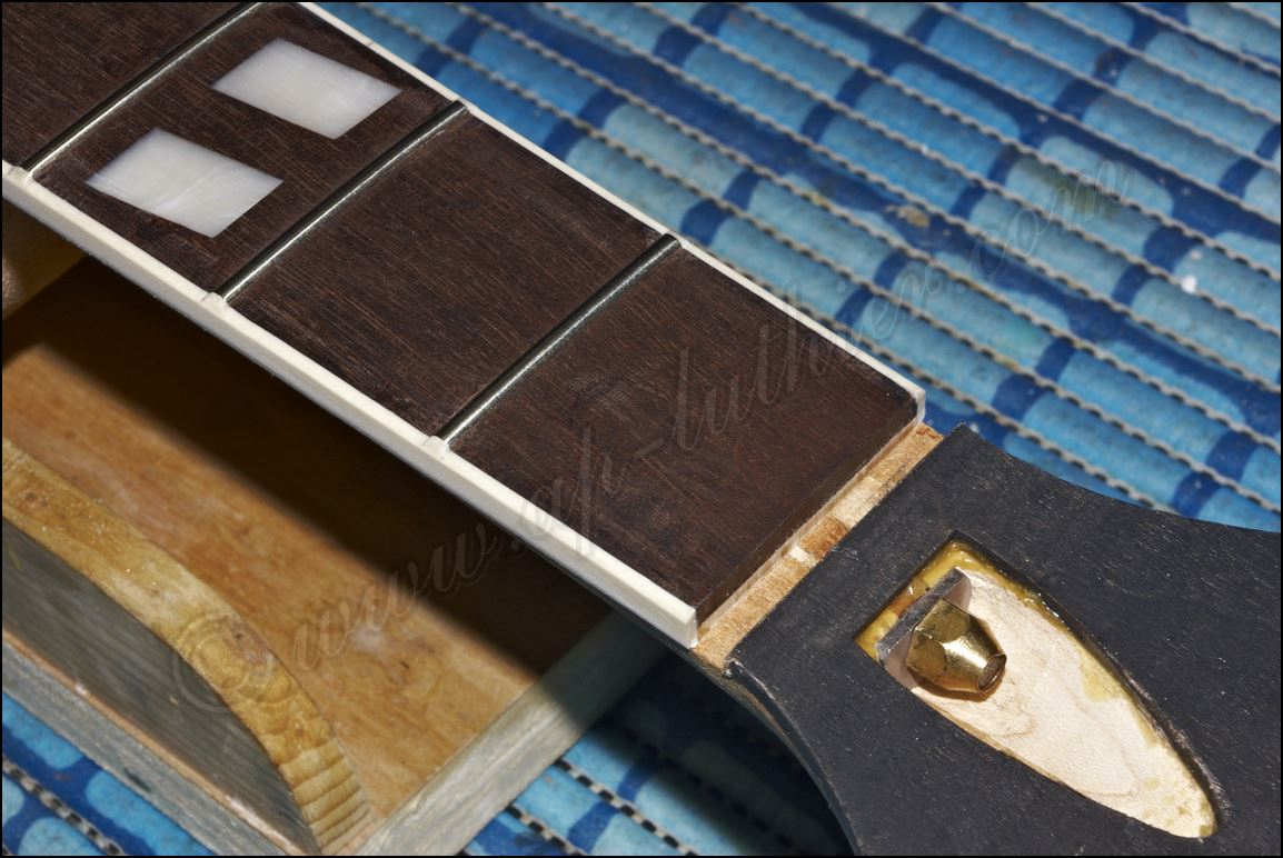

Detalle de los nibs
Detalle de los inlays

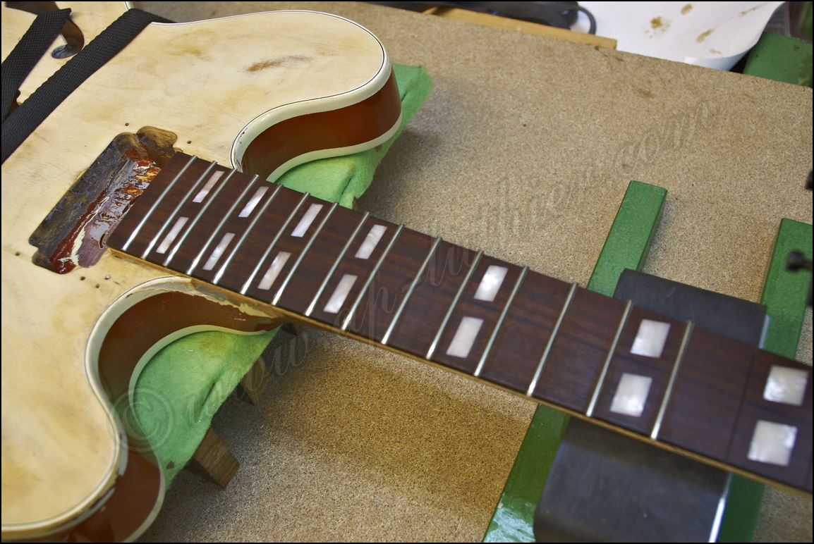

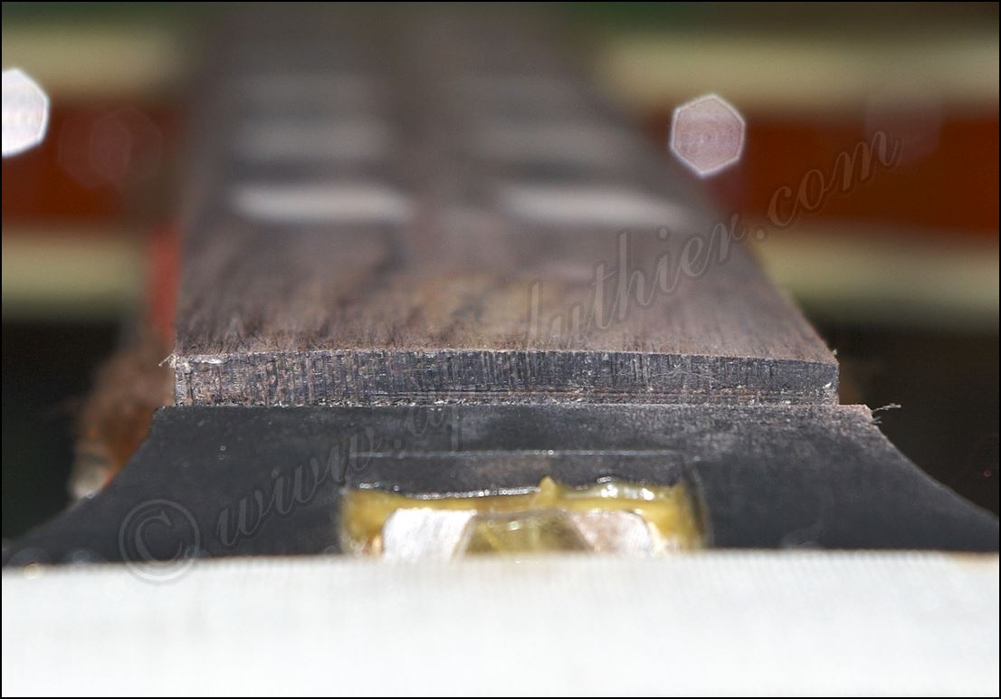

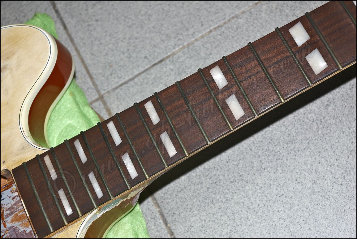

Solo falta darle el pulido final, pero antes hay que asentar y nivelar perfectamente los trastes
Hecho esto solo queda pulir el diapasón para que todo brille y no queden pequeñas huellas del lijado, trabajo que realizaré al final de todo.
Continuará...
