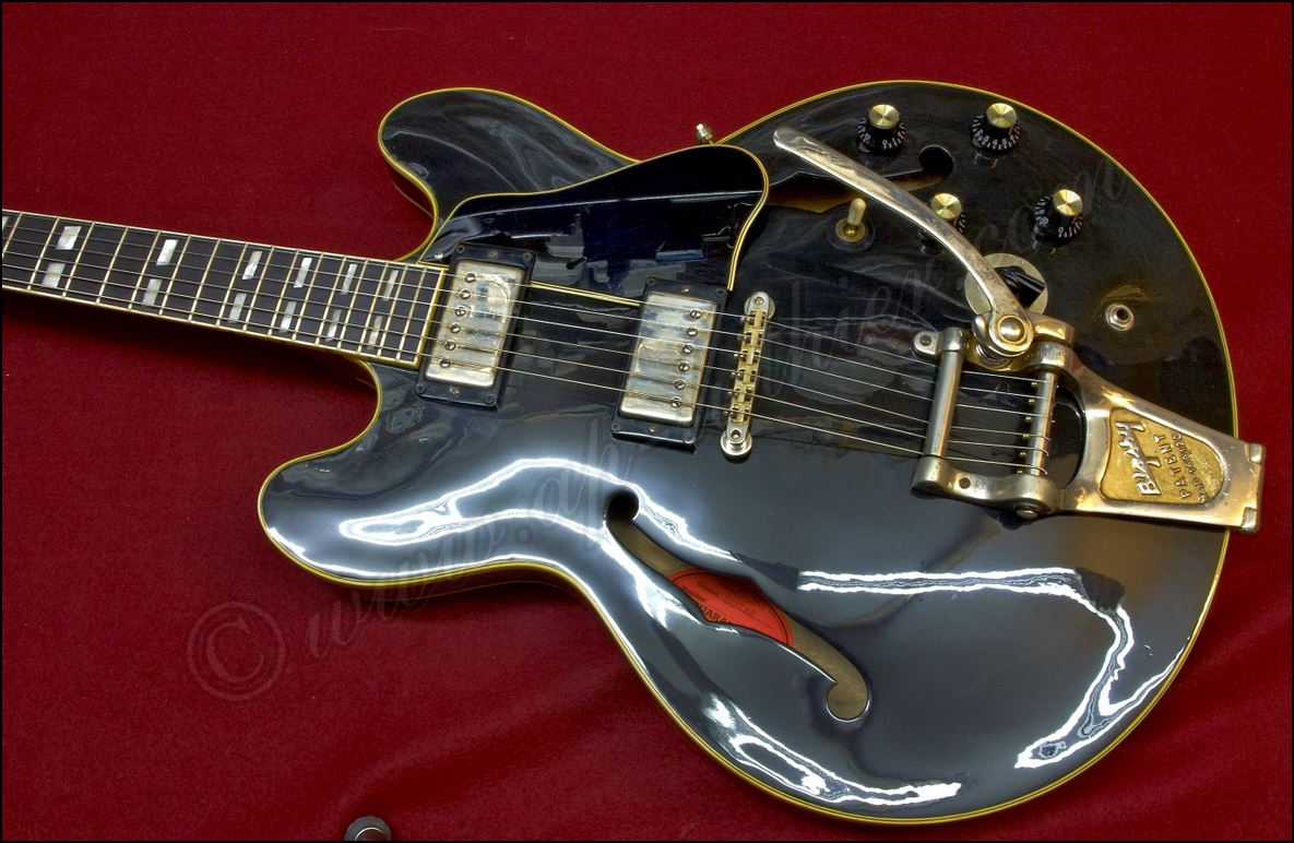

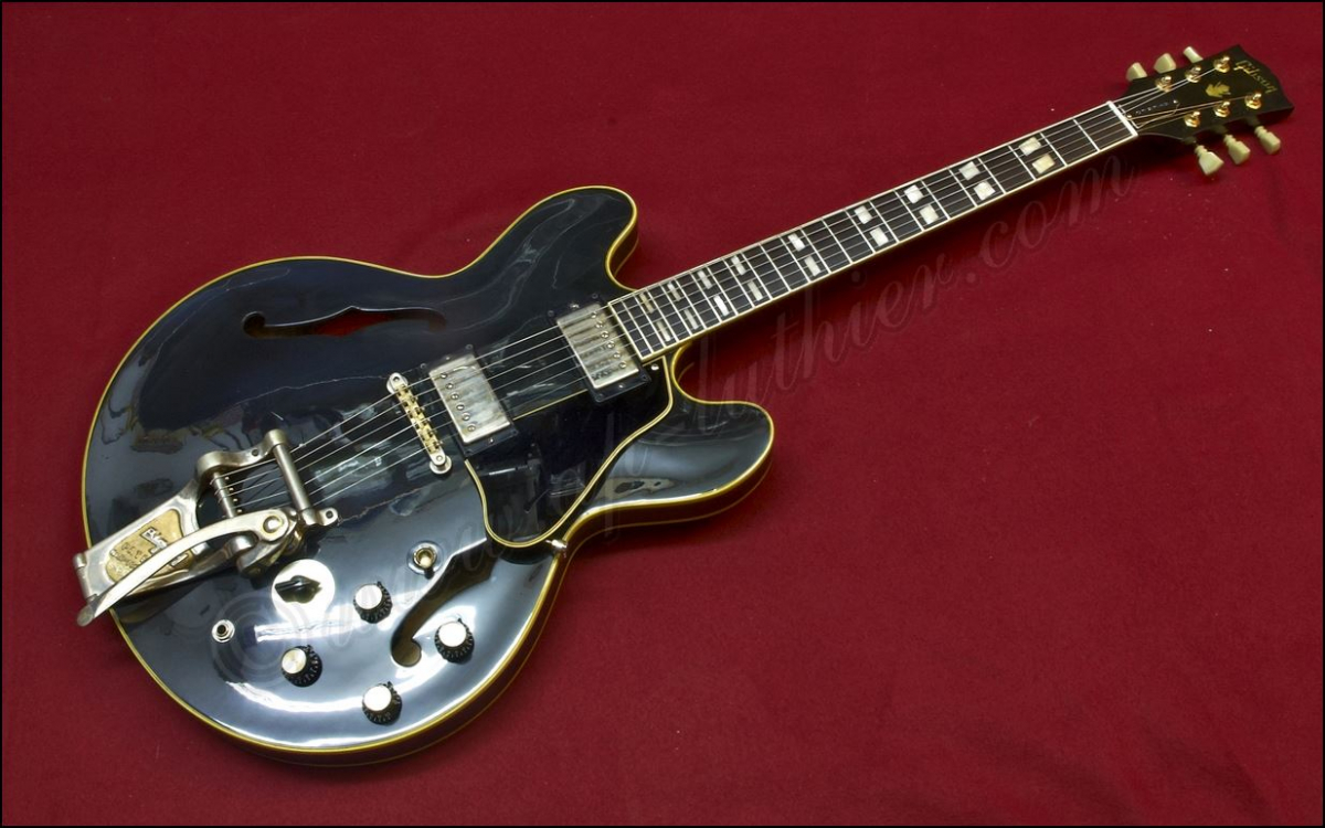

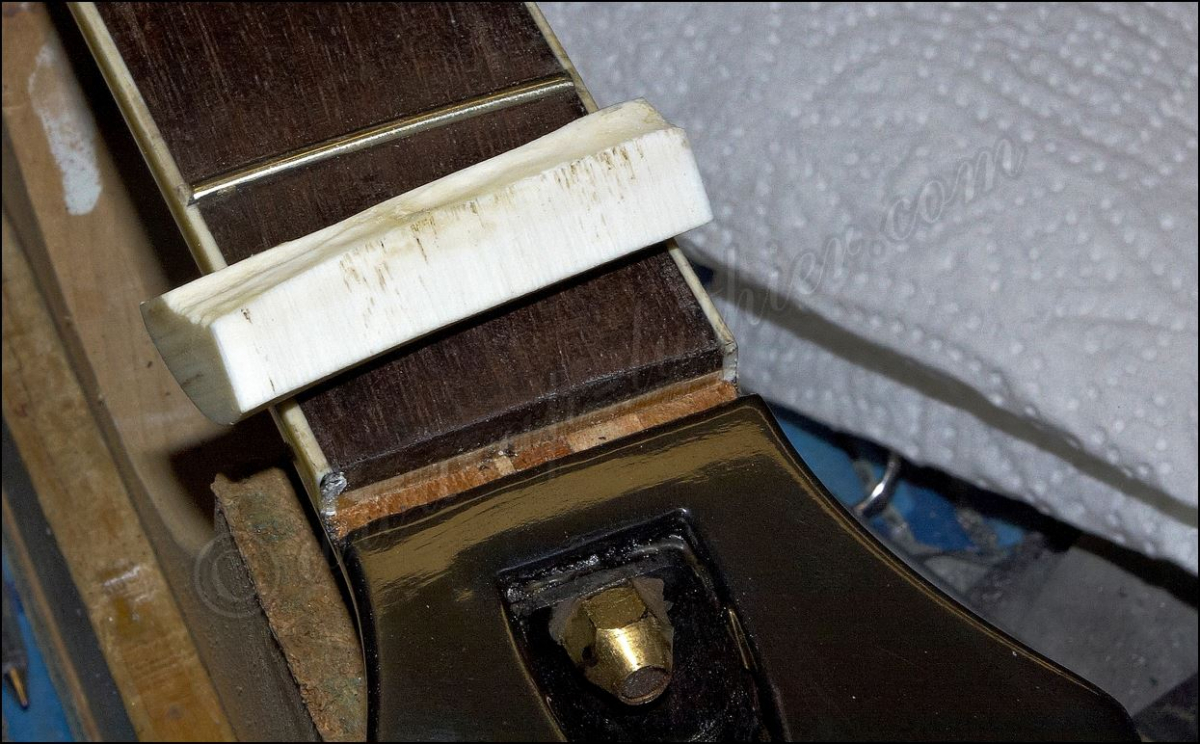

Ahora voy tallando la cejuela de hueso de Toro. El proceso lo he mostrado varias veces, así que me parece un poco repetitivo, así que el que lo quiera consultar que revise mi página.
Aquí les muestro el cacho de hueso a usar.

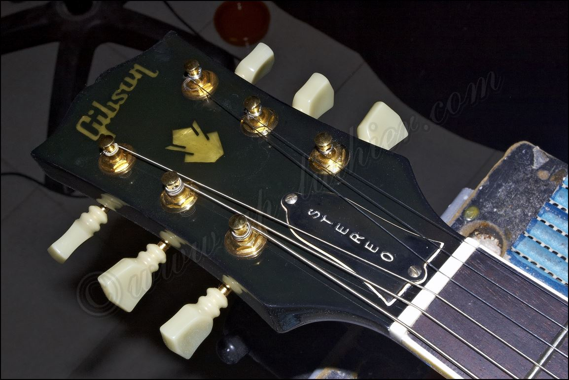

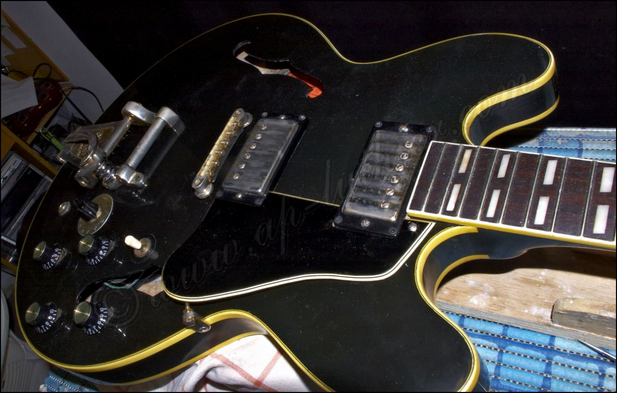

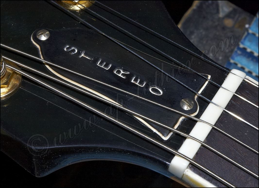

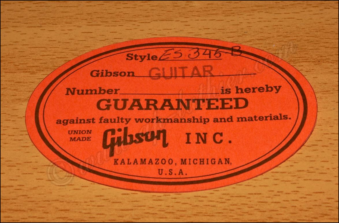

Uno de los horrores, porque es mas que un error, fue como he dicho antes taparle la seña de identidad a la guitarra.

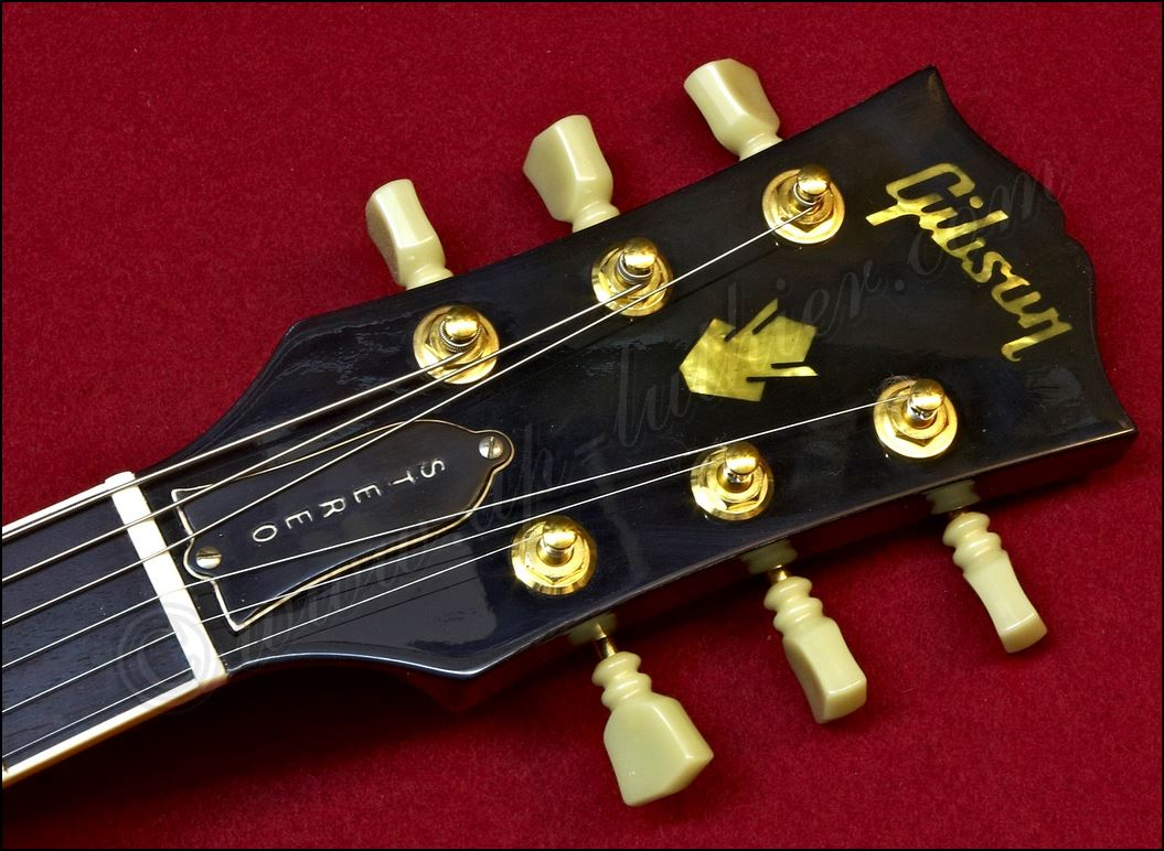

He hecho esta lo mas parecido a la original.
Y aquí ya puesta en su sitio

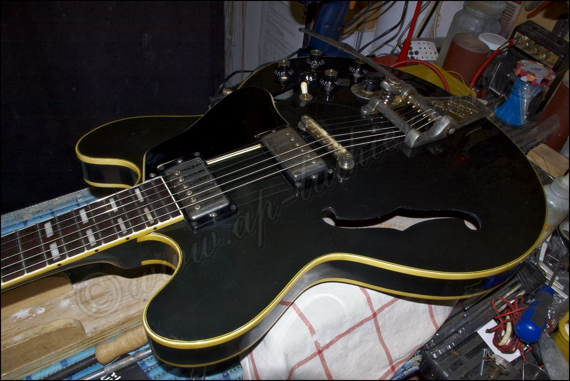

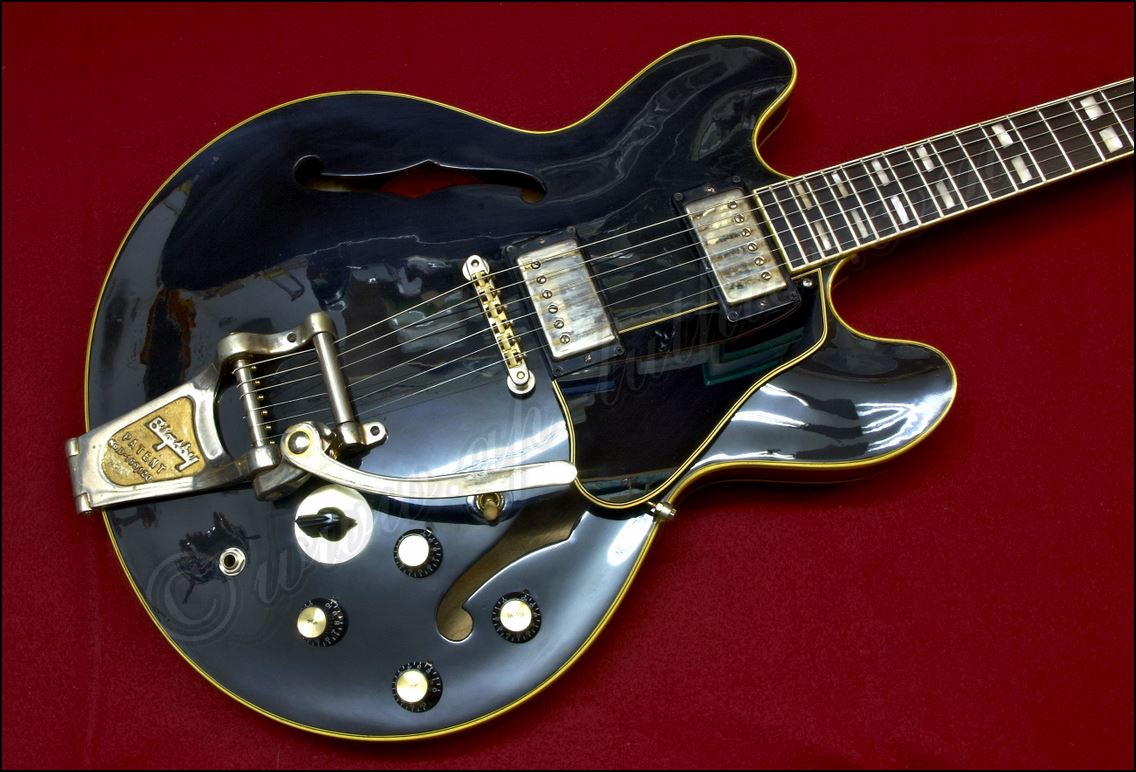

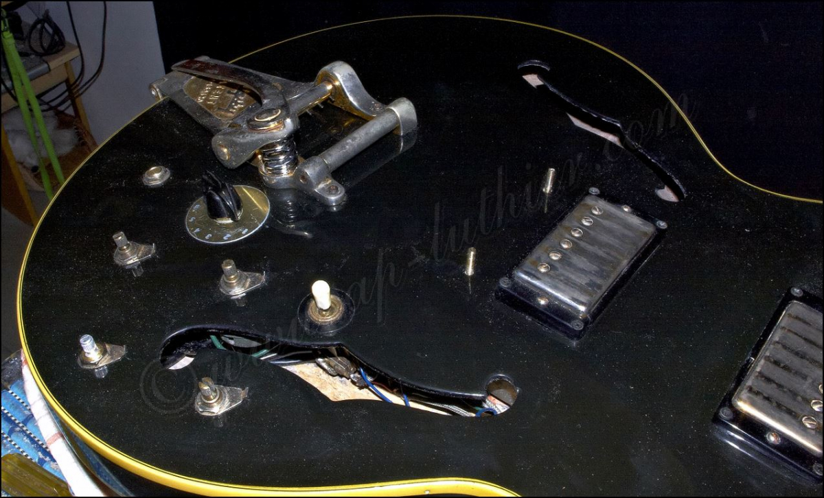

Bigsby en su sitio

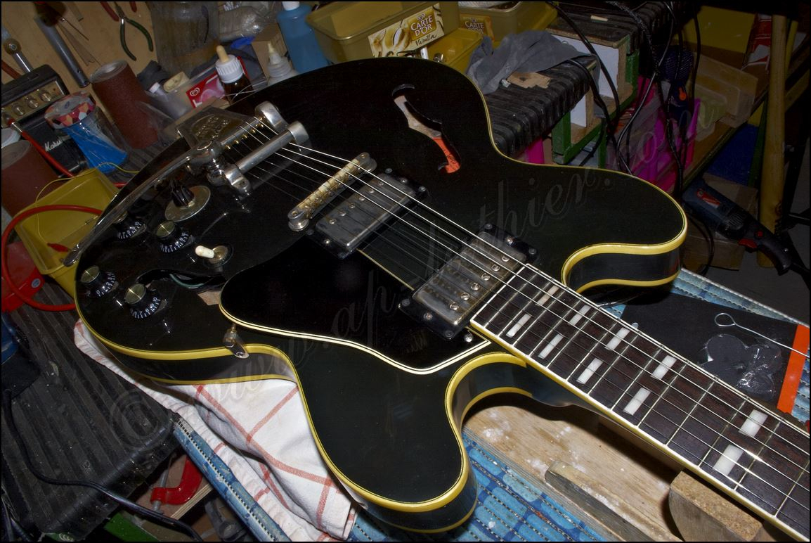

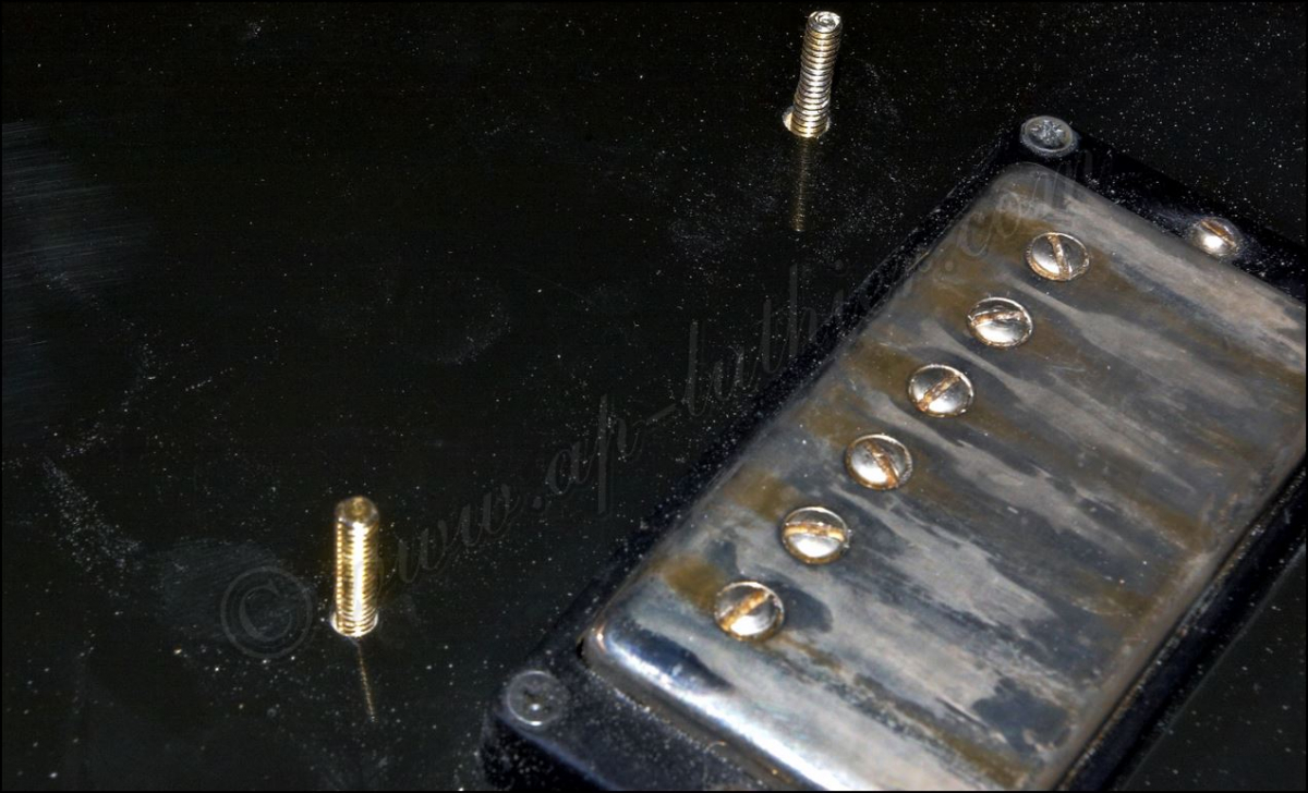

Los soportes del puente como deben ir, limpios y sin chorretones de acabado.

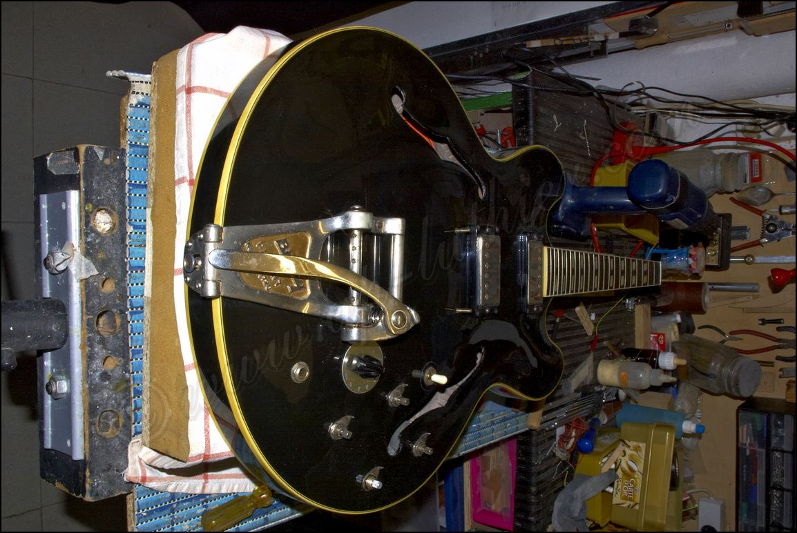

Poco a poco va llegando a su fin

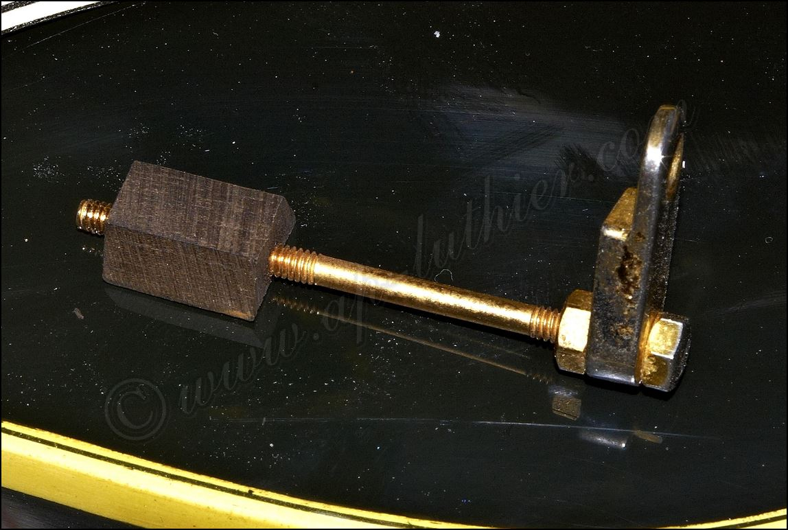

A falta de bakelita que es el material original para el soporte del golpeador, pues lo he sustituido con un cachito de ébano, espero que la CITES no ande por ahí...
Golpeador en su sitio

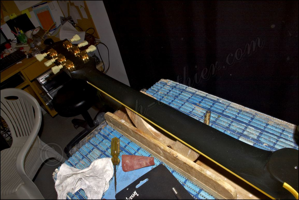

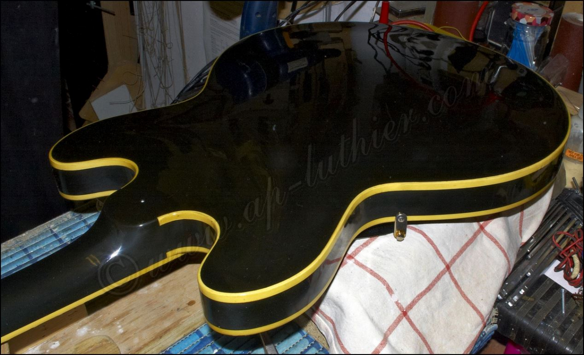

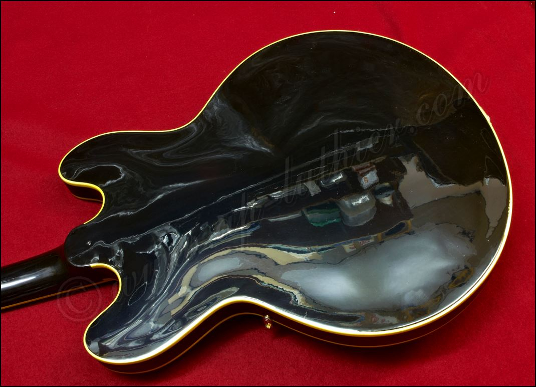

Vista de la parte trasera de la guitarra

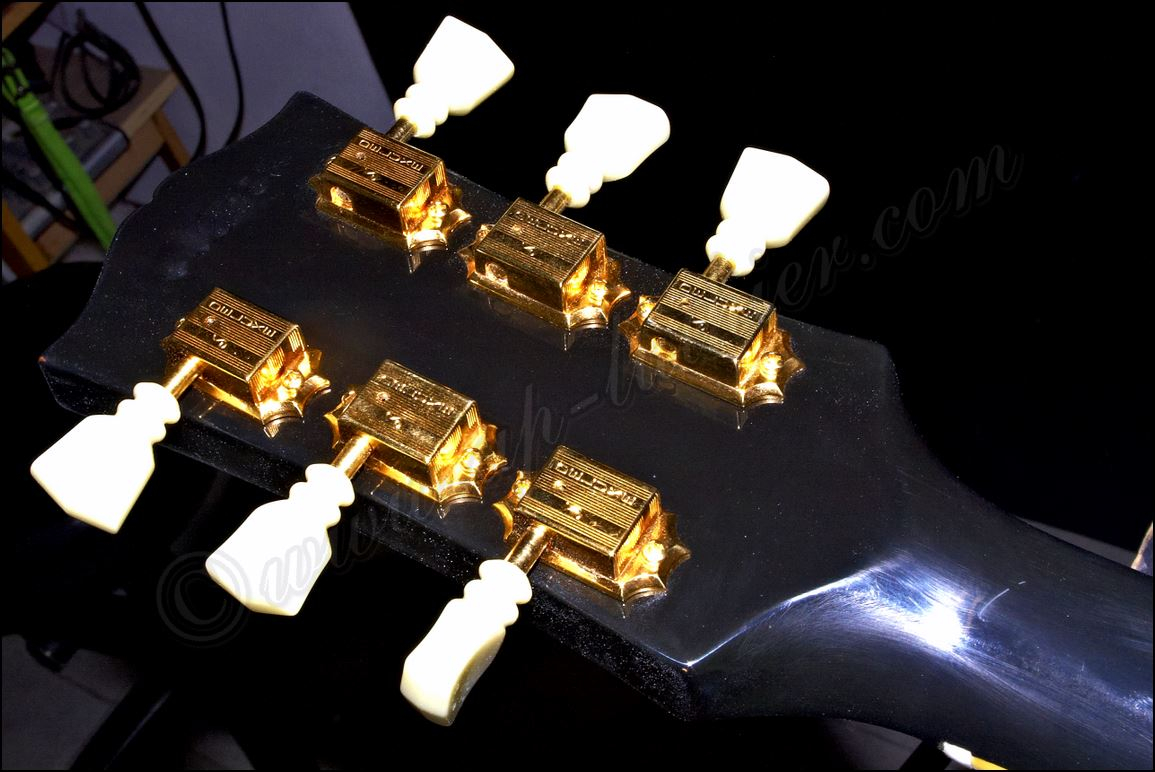

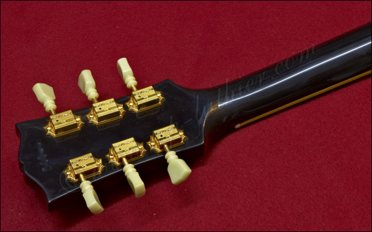

Montados los clavijeros,

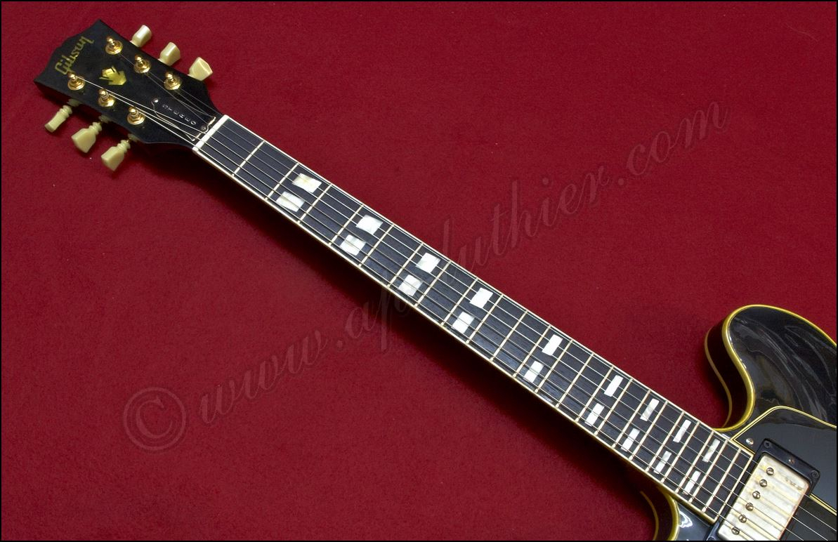

Vista del mástil en general
Detalle de la unión del mismo al cuerpo

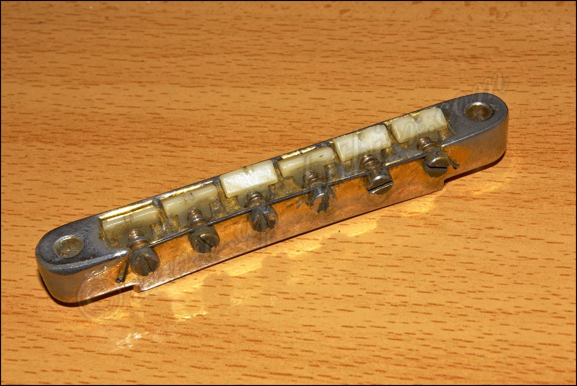

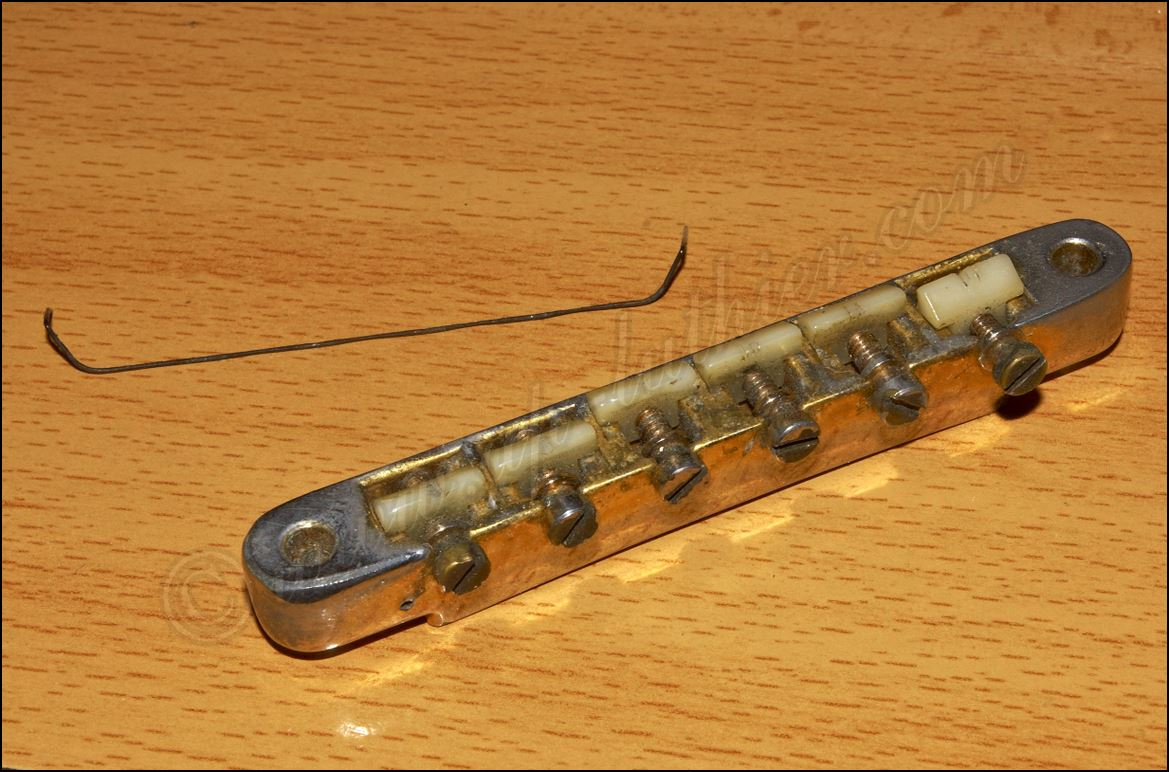

Al montar el puente me fijé que las silletas estaban montadas todas en la misma dirección y al revés. Vamos que peor no se puede hacer. Bueno si los surcos estaban muy profundos e irregulares, con lo que unas cuerdas quedaban fuera del rango de curvatura de las 12 pulgadas.

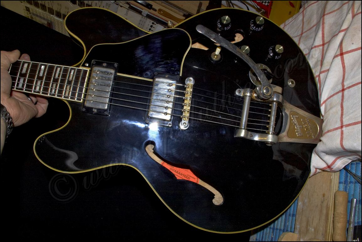

Aquí ya todo en su sitio.
Le pongo las cuerdas y

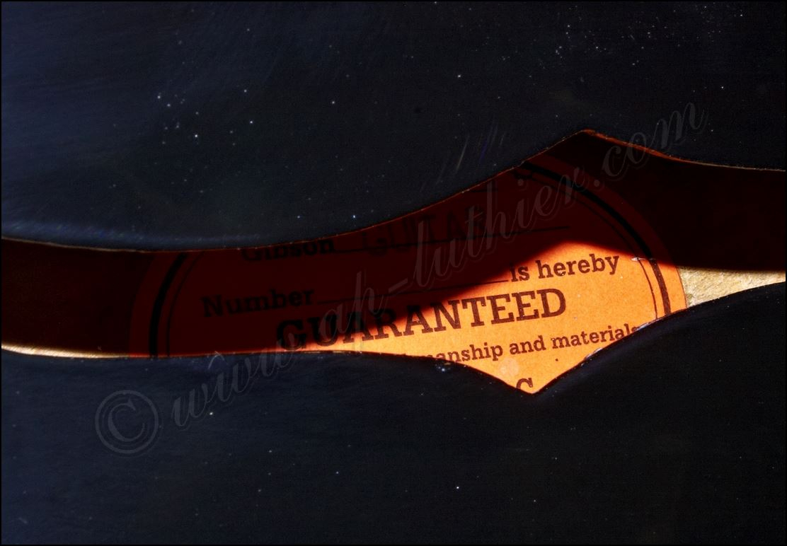

como pueden ver he salvado la campana original rellenando con el mismo material los orificios que le hicieron. También pueden observar la cejuela terminada

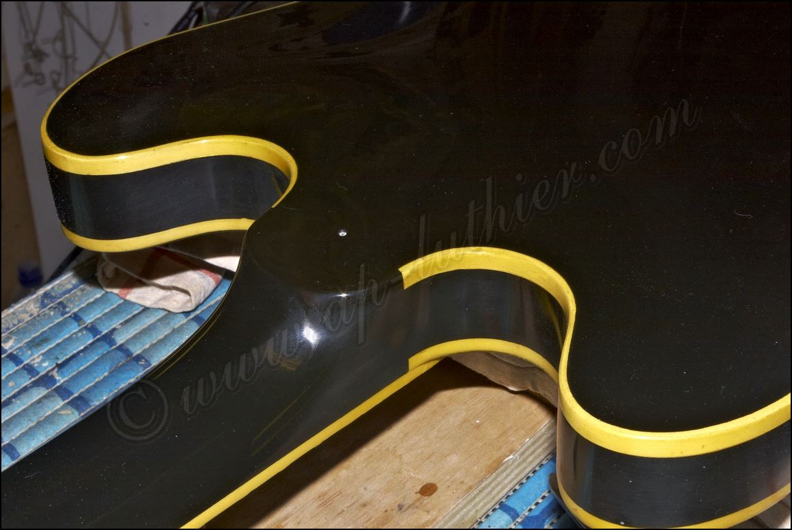

Limpieza a fondo
Y ahora que hablen las imágenes
