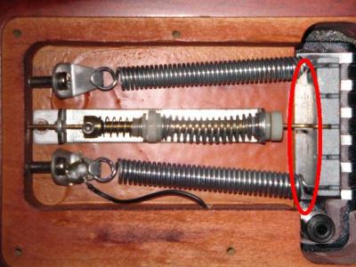

mmm yo opino lo mismo esas guitarras squier no son para usar el tremolo y te lo digo por experiencia propia ya que yo tube una de esas y me pasaba lo mismo claro que yo le puse un trozo de madera en la parte donde el puente se afirma (para el lado en que lo jalan los muelles) para q cuendo lo accionara volviera a su estado normal y asi lo gre q no se desafinace tanto
mira = te subo una foto para que veas donde puse el troso de madera
otra cosa q el pedaso de madera debe ser del mismo grosor q el espacio q qeda ay donde te señalo en la foto, lo otro es q aprietes mas los resortes de atras
espero q te sirva :ok:
