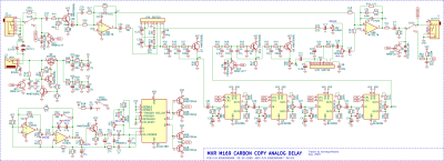

Se me olvidó subir el esquema no oficial (hasta donde lo he seguido coincide excepto en el fabricante de la memoria) y la docu del chip. Se puede ver que esa resistencia que puenteé hace bien poco y creo que la pusieron precisamente para protección, quemándose si el consumo era excesivo por parte de las memorias o del oscilador y evitando que se fastidiara el resto de la fuente.
