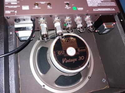

Yo lo he tenido mucho tiempo y le veía dos problemas: el altavoz de serie es una auténtica mierda (mejoró mucho con un V30), y que la falta de graves por el tamaño del mueble hace que el sonido no tenga cuerpo. Pero es un buen ampli, que se traga bien los pedales y que para ensayar en casa está muy bien. A mi me parece que es muy controlable en 1 wattio y eso que yo vivo en un piso.
Ah, tenía otro fallo: el techo de limpios era cortísimo.
Quizá te convendría cambiar la v1 por una válvula con menos ganancia. Sustituye la 12ax7 por una 12at7. No solo tendrás mas techo de limpio sino que reducirás algo el volumen.
Mira, el mio con un V30. Eso si, también pesaba como un muerto...
