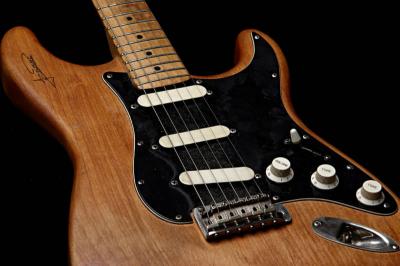

Hola, aprovecho este hilo, ya que me quedé con las ganas de que me tocara el sorteo de Juan Valdivia, y estoy buscando una stratocaster que se le parezca, pero como que no. Así que me había planteado o bien pillar una Strato baratita para probar a decaparla o construirla a partir de un cuerpo sin pintar. El caso es que no se si tengo que buscar una madera determinada o a cualquier madera le puedo dar este acabado.
Pues nada, escucho consejos y ayudas varias, ¿que acabado lleva la de Valdivia? es solo barniz?
