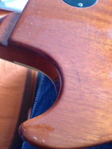

Pues eso , después de dos años con la guitarra resucitada, https://www.guitarristas.info/foros/resucitar-guitarra-muerta/179806 una maravilla por cierto y suena como los ángeles. siempre en la caja , han salido como unas burbujas , unas mas grandes i muchas de pequeñitas, bastante rígidas que al rascar un poco se revientan. No sé a que puede ser debido y me gustaría saber como lo puedo solucionar.
A alguien le ha ocurrido algo parecido?

fotos que no se han subido antes no sé porqué

Pues yo no tengo ni idea de a que han sido debidas, pero yo en una guitarra tengo esas burbujas en un tamaño pequeño, por ahora casi no se aprecia, y por cierto, también es en la parte trasera de la guitarra ... ni idea de por qué?

Oh que pena compañero, seguí ese hilo de la resucitación, no veas lo que se encuentra uno por ahi jejeje y quedó espectacular, aquí hay una guía que habla sobre esto en concreto de las burbujas: http://hogar.comohacerpara.com/n206/como-evitar-o-quitar-las-burbujas-al-pintar-o-barnizar.html
Ahí en el link puedes leer esto exactamente sobre lo que le ha podido pasar a la guitarra:
También puede ser que el poro de la madera este soltando aire y no pueda salir porque la capa de barniz está ya bastante seca. Esto se evita aplicando primero un tapaporos o una primera capa de barniz muy diluida que penetre en el poro y lo tape, También se puede evitar con un precalentamiento de la madera antes de la aplicación, que dilatará el aire contenido en los poros provocando su salida. También puede ser que la madera esté húmeda y esto haga que se produzca burbujas al reaccionar químicamente con algún componente del barniz, o este actuando por presión de vapor.
Bueno espero haberte ayudado algo, saludos

maikel, pues gracias por el dato, ahora ya creo que yo puedo saber a que es debido el problema en mi guitarra. Vivo en una zona con mucha humedad en esta época del año, y suelo dejar la guitarra en el soporte de pie, tendré que acostumbrarme a dejarla guardad en su funda con bolsitas de geles para la humedad.

#5 aire a los dos años? me extraña mucho, pero es posible.. yo diría que es mas a algún tipo de reacción o algo no?? no tengo ni idea..

#8 no digo que sea eso con seguridad, pero indica claramente que las pompas suelen ser debidas a problemas de humedad, que la madera no estuviera seca del todo cuando se restauró al haber estado como estaba cuando se encontró, a que por algunas partes el tapaporos no hizo bien su trabajo o no tapó correctamente todos los poros, la laca usada... podrían ser mil cosas.
En todo caso creo que deberías de haberte puesto en contacto con el luthier que te hizo la restauración y comentárselo antes de haber abierto el hilo, espero que lo hayas hecho, ya que mejor que él podrá decirte porqué ha ocurrido esto y si es una reacción o algo debido al secado de las lacas, o si este tipo de imprevistos se incluyen en la garantía de restauración o la garantía que te diera al realizarte el trabajo.
