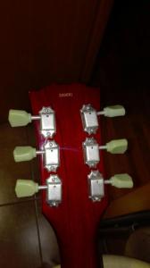

Pues en la mia solo pone 200745 en dorado detras de la pala.. es china?

Hola Manel, tiene toda la pinta de ser una Tokai coreana. 3 tornillos en la tapa, número de serie diferente de los números japoneses.
Japonesa seguro que no es.
