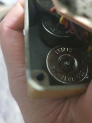

Venga, para curiosos, intento poner una foto de los dos potenciometros en cuestion de mi MXR Distortion +
A ver que me decis....

Yo, por lo pronto, que vaya joya de pedal :)

Por lo que he leído MXR usaba los códigos de fecha EIA en los pots.
Estos son los tres primeros números el fabricante luego el año y luego la semana: xxxaass
también puede ir el año con una sola letra: xxxass
los de la foto son 1377840
137 = CTS
1978
semana 40

#11 Sep, o al menos éso dice AnalogMan también:
https://www.analogman.com/faq.htm
MXR used pots with EIA date codes on them. They usually start with 137 which is the manufacturer (137 = CTS), then the next digits are the year and week. For example, 137 7903 would be a CTS pot, made in the 3rd week of 1979. Sometimes there are only 6 digits, for example 304731 would be 304 (stackpole) 7=1947 or 1957, 31st week.
