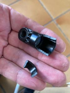

por el 10/04/2023
"Ajnabh (just a metalhead dude)" escribió:
¿Usan calamina?! Serán...!!!
Pues podria ser... es alguna aleacion metalica chunga.
Paco escribió:
Es que los soportes de ese tipo a mí siempre me han dado la impresión de ser demasiado largos
En mi caso lo que ha fallado dos veces no es por ser demasiado largos. Es la pieza que une el brazo con el colgador.

Los soportes de pared Hercules que dan problemas son los del modelo extensible o con prolongador, y esa pieza concretamente.
Los Hercules del tipo GSP39WB y la nueva variante PLUS suelen ser fiables y seguros.
Hercules es una de las marcas punteras en soportes para instrumentos pero alguna gamba también meten de vez en cuando.

#20
Correcto. Tengo otros soportes Hercules de los normales (cortos) y ningun problema. Creo que es un mal diseño del modelo especifico con el cuello largo y articulado.

Esta es la pieza que ha petado. Las dos veces se partio igual. Creo que es exclusiva de este modelo.
index.php?controller=forum&action=view_attachment&attachment_id=181998
