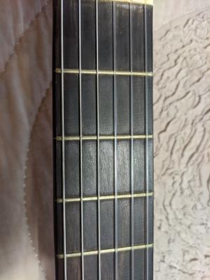

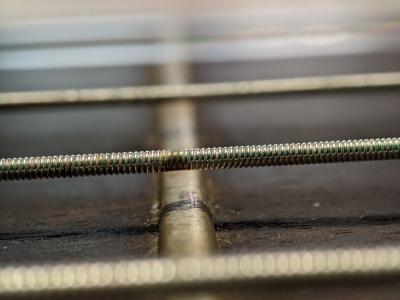

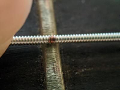

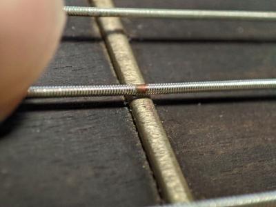

Buenas compañeros guitarristas,
Escribo a raíz de un problema que he notado hoy en una de mis guitarras. La susodicha es una guitarra española que tendrá unos veinticinco o treinta años, que estuvo parada en su funda hasta hace un año.
Toco más con la eléctrica, así que está la cojo de vez en cuando. Entoces, hoy la he sacado y he notado que las cuerdas tienen un punto de óxido justo donde apoya contra el traste al tocar, solo donde hace contacto, el resto de las cuerdas está bien.
Las cuerdas tienen un año, pero al tocar poco siguen en buen estado, menos es esos puntos, que se dan sobre todo en los primeros trastes (donde más toco) y solo en las cuerdas entorchadas.
Yo creo que el problema está más bien en los trates. Están algo viejos debido al tiempo que la guitarra estuvo parada y creo que eso es lo que oxida las cuerdas, pero no estoy seguro
Os dejo unas fotos y a ver qué puede ser :rolleyes:

Tal vez quedaron presionadas por el estuche y se activó el par galvánico.
Nada grave. Es superficial. La humedad de la mano que quedó en la cuerda y el contacto de dos metales lo activa: aquí está la explicación:

Esas cuerdas están gastadas por los trastes y además oxidadas. Pon un juego nuevo. Y antes que nada, pule esos trastes. A la vista está que la superficie es irregular . Eso actúa como una lija. Sí no los pules, el problema se repetirá.

Por cierto eso que dice Círculo es cierto, No haba agrandado las fotos, Que buena cámara.
Me llama la atención la dirección de la aspereza. Es como que alguien la limó de muy mala manera, ya que no se nota que fuera por hacer bends.
index.php?controller=forum&action=view_attachment&attachment_id=186337

Aquí se ve el óxido que es eso verdoso.
Posiblemente la cuerda tiene una aleación de cobre o bronce en su materialidad ¿?
Y lo que desapareció es el niquelado ¿? o baño plateado que estaba por encima. Eso se desgastó.
Signo de interrogación porque no conozco los metales exactos.
index.php?controller=forum&action=view_attachment&attachment_id=186338
