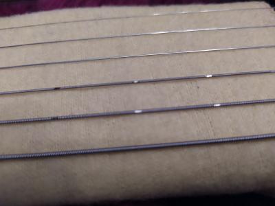

Mirar esta guitarra la recogí ayer del Luthier para un cambio de electronica, las cuerdas no había tocado creo ni 10 horas con ella, al encordarla de nuevo, quedaron a la vista las marcas que los trastes producen. Son Ernie Ball R'n'R.
No todas las marcas utilizan las mismas aleaciones y por consiguiente dureza de las cuerdas, en ese sentido para mí las más abrasivas han sido GHS boomers, se comieron los trastes de una Les Paul Special en un par de años.

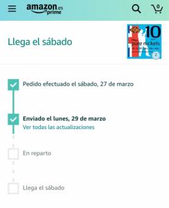

#20 pues justo encargue un juego para probar de esas Rotosound.
