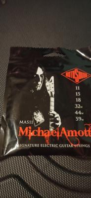

#26 Yo tengo una 25.5 afinada en drop C y uso un juego híbrido de 11 15 18 32w 44w 59w. (ó 60w)
La 56 flojea para meterle caña
