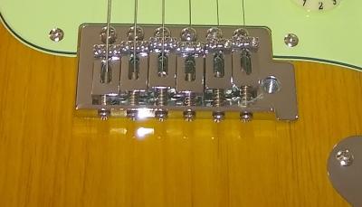

#13 Una duda más, ¿es por el calibre de las cuerdas que pasó esto? Porque no sé cuáles tenía antes y ahora le puse 0.10, recién le saqué tensión a las cuerdas y el puente bajó

#14 En el puente las cuerdas tiran para arriba y los muelles para abajo, su quitas las cuerdas el puente baja.

Otra duda que me surgió ya que no entendí como ajustar el puente, ¿le puedo volver a poner las cuerdas de 0.9 que tenía antes y que quede bien o la voy a tener calibrar si o sí?

Ya comprobaste que eran .09 ?
Busca como ajustar un puente como el tuyo (aún no dices que puente). Es necesario hacerle un repaso de vez en cuando.
Un dato, una imagen, un poco de información estaría muy bien. Nos pones a adivinar qué sucede.
Prueba con el buscador, seguro tus preguntas estarán respondidas, si no trata de ser más presiso.

Es una SX Stratocaster series vintage (sé que esto influye en las clavijas pero no sé si en el puente)

Bien. La altura la regulas con los tornillos que sostienen los muelles, por detrás de la guitarra, bajo una tapa de plástico. Aflojas las cuerdas, ajustas un poco los tornillos, afinas, compruebas y así las veces que haga falta.

Deja las 0,10 que sonarás mejor.
Aprieta los tornillos de los muelles hasta que baje el puente a tu gusto y casi seguro que tendrás que apretar un poco el del alma para compensar que ahora las cuerdas tienen más tensión.
