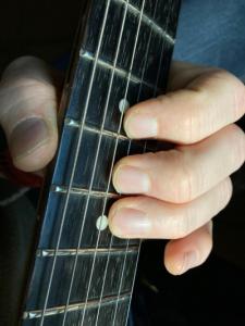

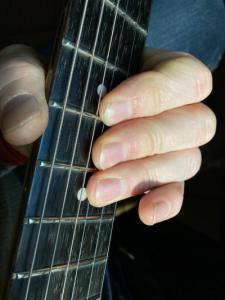

#10
Pues fijate a ver como pones los dedos. Los dedos tienen que quedar bastante perpendiculares al diapason, con la ultima falange doblada. Si tienes los dedos muy estirados y paralelos al diapason es mas facil que se te cuelen las cuerdas debajo.
La idea es que con el dedo que haces el bend empujes la otra cuerda, pero sin que se meta debajo del dedo
Te pongo dos fotos para que entiendas lo que digo de los dedos.
Asi es mas dificil que se te cuele la cuerda debajo.
index.php?controller=forum&action=view_attachment&attachment_id=180112
Asi tienes muchos numeros de que se enganche
index.php?controller=forum&action=view_attachment&attachment_id=180111
