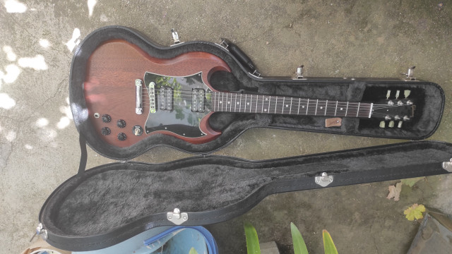

Hola! hace poco compre una guitarra electrica, y en la 6ta y 5ta cuerda, sobre el traste numero 7 hay un relieve, que provoca que ambas cuerdas trasteen cuando presiono sobre ese traste. Saben que puede ser y si tiene solucion? Todas los demas trastes van bien, de todas las cuerdas. Solo traste 7 de 5ta y 6ta cuerda molesta.
Dejo imagen del relieve del que hablo, en la 2da imagen remarque la silueta que hace la cuerda. Gracias!!

Ese doblez es típico de haber recibido un golpe en esa zona, haber caido la guitarra hacia delante...Esas cuerdas ya no sirven.
El traste parece bien asentado por lo que se ve de su extremo. Poniendo un juego nuevo de cuerdas deberia de solucionarse el trasteo.

Como dicen los compañeros,cambia las cuerdas y revisa los trastes por si hubiera golpes en ellos,saludos
