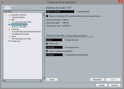

Hola a todos.
Llevo un rato buscando soluciones para este problema pero no encuentro ninguna.

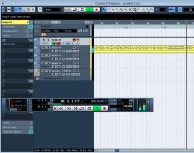

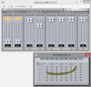

Tengo la guitarra enchufada a una ESI U46, y en Cubase puedo ver cómo entra la señal en la barra de transporte, sin embargo no suena ni se graba
Aparentemente está bien configurado, puesto que al importar audio en otra pista, se reproduce sin ningún problema

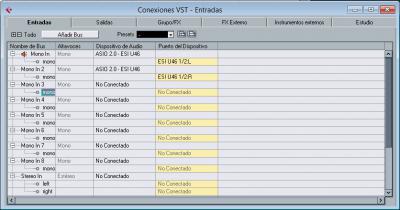

He configurado las entradas y salidas VST. He activado el botón de monitor en la pista, incluso he activado un bus en Envíos en la pista de guitarra

Finalmente lo solucioné cambiando la entrada de la pista a mono,
